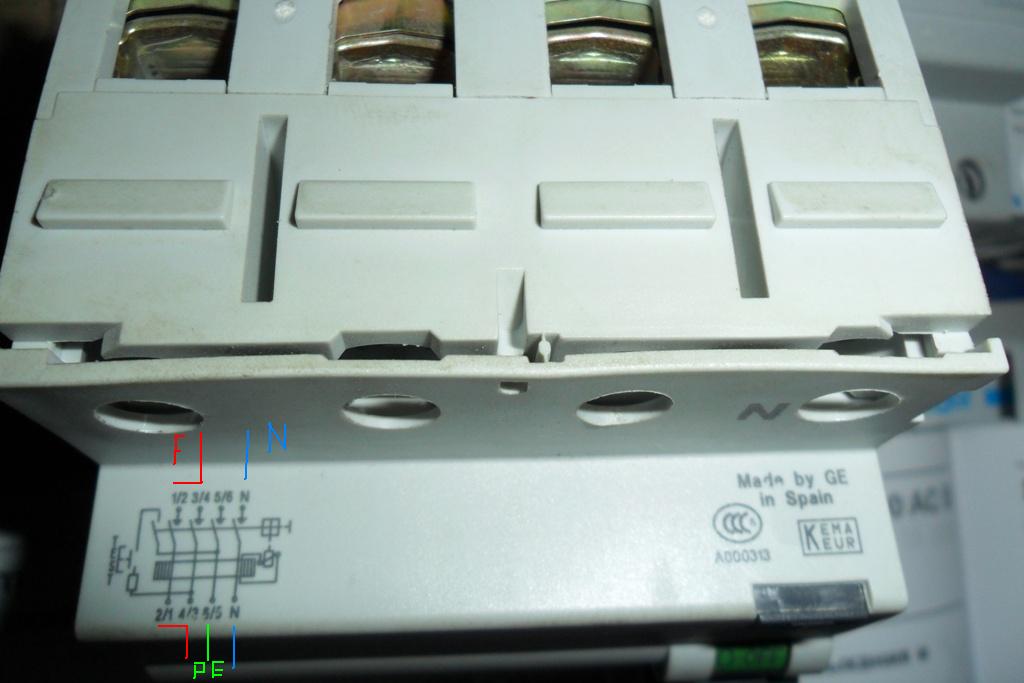

Так что же тут не серьезного? УЗО - GE 63A 300mF не подделка, загвоздка только в том что оно 4х полюсное и требуется его грамотно подключить у однофазной цепи!!! Работать оно будет по любому, я так понимаю кнопка ТЕСТ - вот в чем загвоздка, она может не работать.

alexposter написал : А к однофазной сети прикрутить просто - фазу через любую из фаз, а ноль - через ноль.
Во как.
alexposter написал : Должно работать.
Шикарнейший вывод. А как на душе спокойно стало.
pokand написал : УЗО - GE 63A 300mF не подделка, загвоздка только в том что оно 4х полюсное и требуется его грамотно подключить у однофазной цепи!!!

Bladiclab, а чего вы это на меня так напустились?? Как будто я Вам в кашу плюнул. У человека есть 4-пол. УЗО, он его хочет в 1-ф. сети использовать. Почему бы нет, если не запрещено, и схема свои функции исполняет?

alexposter написал : Bladiclab, а чего вы это на меня так напустились?
Ваш пример наглядно показывает, что нужно однофазное. Хотя и трехфазное не чего ДОЛЖНО РАБОТАТЬ.
Использование однофазных УЗО в трехфазной сети – понимаю.
Использование трехфазных УЗО в однофазной сети – не понимаю.
alexposter написал : и схема свои функции исполняет
Особенно кнопка "ТЕСТ".

Bladiclab написал : Использование однофазных УЗО в трехфазной сети – понимаю. Использование трехфазных УЗО в однофазной сети – не понимаю.
Все просто - если есть УЖЕ!!! ТАКОЕ УЗО!!!!! новое рабочее не подделка, зачем за 70 уе, покупать еще одно, практически аналогичное!! (для нас это большие деньги, к сожалению........)
Тут задача просто правильно подключить, что бы использовать все его функции.... Вот еще......????? Или, слева направо, по полюсам:1. пустой - 3. фаза - 5. РЕ - 7. ноль..???

pokand написал : Все просто - если есть УЖЕ!!! ТАКОЕ УЗО!!!!!
pokand написал : Тут задача просто правильно подключить, что бы использовать все его функции....
Предлагаю дождаться других отзывов по этому вопросу. И потом только принять взвешенное решение.
Мое мнение не ставить.

pokand написал : Или даже, слева направо, по полюсам: пустой - фаза - РЕ - ноль....
РЕ разрывать нельзя.

В Вашем случае кнопка ТЕСТ работать не будет (подключение между фазами В и С).

А я его и не разрываю, к розетке, например, подводится же РЕ.
