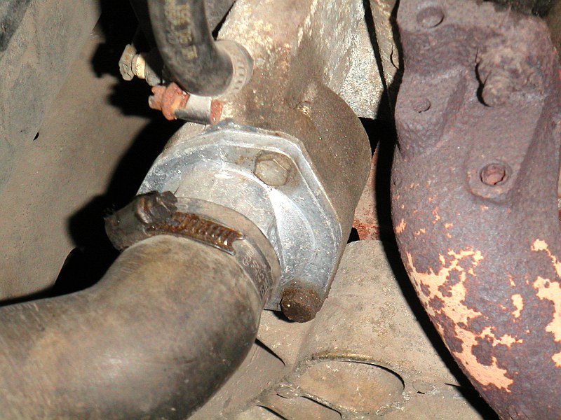

Ниже прилагаю свою фотку термостата на двигателе Опель Вектра А 1989 года выпуска, мотор - C20NE. Толстый патрубок - ведёт к радиатору. Тонкий отвод вверху - на прогрев воздуха перед дросселем.

n-p-n написал : Ниже прилагаю свою фотку термостата на двигателе Опель Вектра А 1989 года выпуска, мотор - C20NE.
Термостат внутри,вижу выходной патрубок.

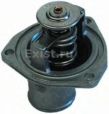

у Калибры с таким же мотором (C20NE) такой же и термостат.
Поглядел сегодня, как включена печка. Один патрубок идёт на двигатель, второй (выходной) - на трубку, в которую заходит и выход из радиатора. Получается, что либо контура 3: 1) печка 2) малый круг, перекрываемый термостатом по идее Vladimir_Vas 3) большой круг
Либо контура всего два и малый, в котором стоит печка, перекрывать нельзя. Что там внутри мотора - я не проверял :)
gabik написал : Термостат внутри,вижу выходной патрубок
патрубок - это резиновая трубка, надетая на штуцер, который конструктивно объединён с термостатом. Если нужна фотка термостата (внутри), сейчас пошукаю... Вот 3 картинки с Экзиста:

n-p-n написал : Вот 3 картинки с Экзиста:
Все с байпасом...

gabik написал : Все с байпасом...
где? Там нет никакого 3-го отвода. Только вход (запираемый дном термостата) и выход (штуцер-патрубок)
