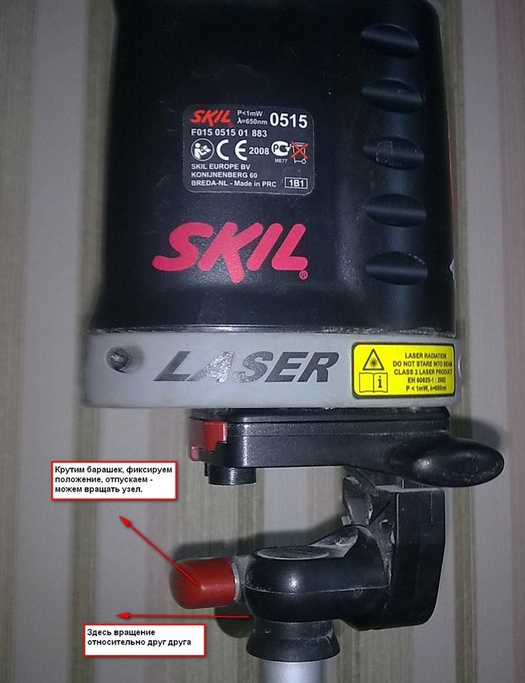

Слепой Пью написал : Я правильно понимаю - мы говорим о 0515?
ОНО?

Baker написал : ОНО?
Но это, как я понял, штативный аксесуар, без регулироваки плоскости. Т.е. Если штанга чуть отклонена (не выставлена по уровню плоскость врашения), то вращением узла в попытке прострелить из центра периметр, получим неточность большую. Скорее предусмотрено для выбора (подстройки) направления вертикали без двигания ног штатива. Если б не это - да, наверное.

2Слепой Пью А за эти деньги ждать чудес не приходится. Ноги регулируются независимо, пузырь на площадке есть, выставите в плоскости длинной ног и хоть закрутитесь:)
и в 0510 штанга тоже не имеет функции самовыравнивания, а площадка, да, выравнивается и там и там, только разными способами. И представьте что в 0510 ось штанги стоит криво, тоже все поедет при повороте головы.

Baker написал : А за эти деньги ждать чудес не приходится.
Те, что я привел - все от 2 до 3 тр. У некоторых функционал больше, у некоторых меньше. причем не всегда в прямой зависимости от цены. По этому ценны замечания реальных владельцев (или тех кто сталкивался). Про 0515 скилл - почти все понял (про штативный поворот - вот от вас узнал)
Baker написал : Ноги регулируются независимо, пузырь на площадке есть, выставите в плоскости длинной ног и хоть закрутитесь
Про пузырь на площадке - хорошо (на фото и в описании не видно).
Baker написал : и в 0510 штанга тоже не имеет функции самовыравнивания, а площадка, да, выравнивается и там и там, только разными способами. И представьте что в 0510 ось штанги стоит криво, тоже все поедет при повороте головы.
Но в 0510 (у него штатив 1,5м) есть выравниваемая площадка, которая крепится к штанге. И уже на выровненной площадке штатно вращаем голову. Или я чего не так понял по фото.
В общем надо ехать и смотреть, желательно чтоб в одном месте :) И консультант грамотный :) Ща поеду :)
ЗЫ С капро как раз тоже неудобно из-за невозможности поворачивать.

2Слепой Пью Да моя ошибка, мелковато было фото 0510. В 0515 ось вращения вокруг штанги, в 0510 - вокруг площадки.

Baker написал : В 0515 ось вращения вокруг штанги, в 0510 - вокруг площадки.
