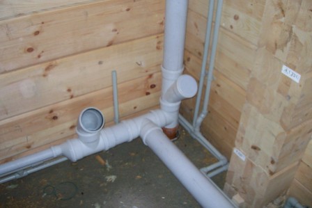

zenz написал : Никогда не видел коммутационную совмещенную с туалетом!
Да, там на верху будет сервер, меня конечно смущает, что в один прекрасный момен его могут залить, но ничего не поделаешь хозяин барин, говорит хочу умный дом)))) другого места все равно не выделю мышка и монитор буду выведены на кухню

Чип и Дейл написал : А зря, кстати, поставили отвод 90 гр. к тубзику, а не 45 в сторону стояка.
тоже поддержу!

Говорите закадками, не могу Вас понять Вы об этом отводе?

Никаких загадок. Тройник от унитаза, в сторону стояка (лежак) должен быть косой. Да, там еще кнопка несимметрично...

antipst написал : Никаких загадок. Тройник от унитаза, в сторону стояка (лежак) должен быть косой.
Я Вас правильно поняла, угол который нарисован на картинке выше (красными линиями) должен быть 45 гр.? Зачем?
antipst написал : Да, там еще кнопка несимметрично...
Кнопка не симметрично относительно чего? :)

Всё таки Вы наверное имеете ввиду такое подключение как на картинке.
В моём случае так сделать невозможно, так как отвод в квартиру от канализационного стояка задран строителями очень высоко от горизонта пола. Если мне так сделать, унитаз подучится ниже уровня канализации, объяснять чем это грозит, думаю не надо. В целом уклон около 30 гр. выдержан, унитаз подключен около 2-ух лет, канализация при недавнем разборе была абсолютно чистая.
Так, что стандарт это хорошо, но всё зависит от ситуации.

http://www.mastercity.ru/showthread.php?t=61976&p=2008917&viewfull=1#post2008917 Пост 1409,2-я фотка. Тройник от стояка (с отводом 45 гр) + угол 45 гр - до WS. Кнопка не симметрична ширине помещения.

antipst, и всё таки первый вариант моих догадок ;) Можно конечно переделать, но не вижу смысла и так всё улетает на ура.
Кнопка симметрична относительно моей задумки.
