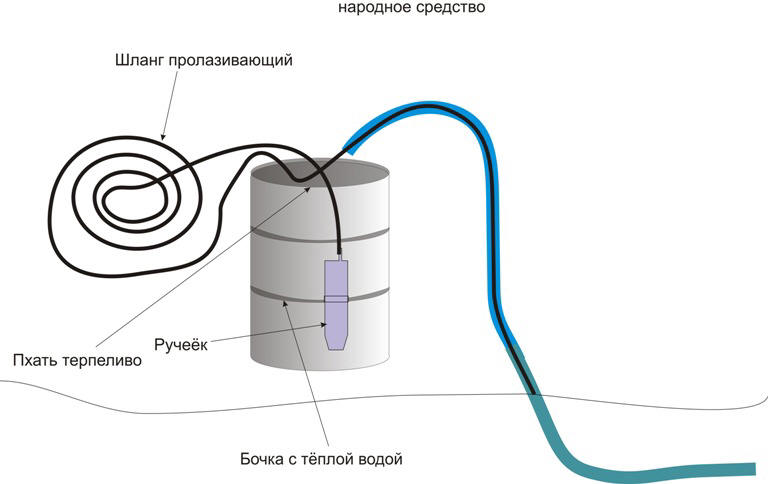

Принцыпиально устройство выглядит таким образом
Но как вариант... запитали дом по поверхности садовыми шлангами, раскочегарили бойлер и котел... с крана в гараже 10 м до колодца... проходили зелёным садовым шлангом 1/2(просто не было типа кислородного такой длинны) он сответсвенно от горячей воды размяк и не лез, тада воткнули "сопло" мм 5... от давления он приобрёл необходимую прочность, а насос работал на утилизацию воды из колодца... ;)

2Vasily.N Угу примерно так выгглядит "народное" средство для рзмораживания пластиковых труб. Но важны некоторые детали. Колодец размораживаемого участка желателен в нижней части уклона. Водопровод желательно собран на сборно-разбоных компресионных муфтах (хотя не все их признают для долговременных сооружений) Или их придется приготовить заранее для хотя бы временного востановления. Желательно чтобы под оголовком трубы можно было установить емкость для сбора талой воды и насоса но не утилизации воды, а для возврщения её бочку дабы уменьшить теплопотери. Бочку не надо наливать полностью-достаточно наполовину. Да и где взять воду, если у всех вокруг замерзло? Бочка разумеется жалательно стальная чтобы её можно выставить на кирпичи напр. и греть, чем бог послал, за исключением костра, ибо сиё неэфективно. Разумеется бочку необходимо утеплить несгораемым материалом типа урсы. А вот вместо шлангов можно прекрасно использовать трубу пнд диам от 16мм без всяких сопел .Но надо помнить что рабочая t ПНД не более 60-70 гр С. Для производства работ по ТБ-достаочно троих.

Я так однажды 30 метров 20мм МП- кембриком растопил. Только предлагаю воду не только греть , но и "посолить" круто...

Ага ... :a... тада вас ещё будет взбадривать аликтричеством... шоб не закимарили возле трубы...
Сэкс в том, что во первых шланг стал твёрдым как х... :o сами знаете что, во вторых большой объём воды литьне эфективно, да и геморно по части нагрева, утилизации -переброски, создалось полное ощущение, что тонкой струёй под большим напором дело шло веселее... :p Да и есть они в хозяйстве практически у каждого домовладельца .

  A я ещё раз настаиваю на циркуляции, потому что это поднимает эффективность "народного" метода в разы .  Труба у нас была 63 и из колодца имелось продолжение ещё на 15 хозяев кот. наняли джамшутов для той же работы (жаба душила). Так вот эти ребята начали за два дня до нас и провозились три недели ничего не добившись т.к. имели бочку с костром один насос и вёдра для удаления воды из колодцев (ну и куриных мозгов немножко:)) Мы справились работой, включая установку и подключение греющего кабеля (против будующего течения - замечу) за 8-9 часов. :p:yu На морозе -20. :applause:
После 10 метров вода в обратку идёт практически холодная, если ты в автономке конечно есть смысл её собирать, если как сделали мы... получили без напряга неограниченый источник горячей воды под хорошим напором, циркулировать её нам не имело не малейшего смысла, обратка шла в ёмкость, а оттуда прудовым насосом на выкиндос ... ВСЁ мероприятие заняло 2-3 часа :D
ЗЫ. Труба была закопана по хозяйски, 1.5 метра... но песок,а у него , как выясняется самая большая глубина промерзания. Но основной попандос ( как поняли) был таки под дорогой и въездом во двор, там наверно сняли часть грунта, когда планировали въезд + расчищено от снега+ тротуарная плитка и бетон под кирпичные столбы основания ворот... в одном месте прихватило и пошла цепная реакция. Фот такой пердимонокль.;)
