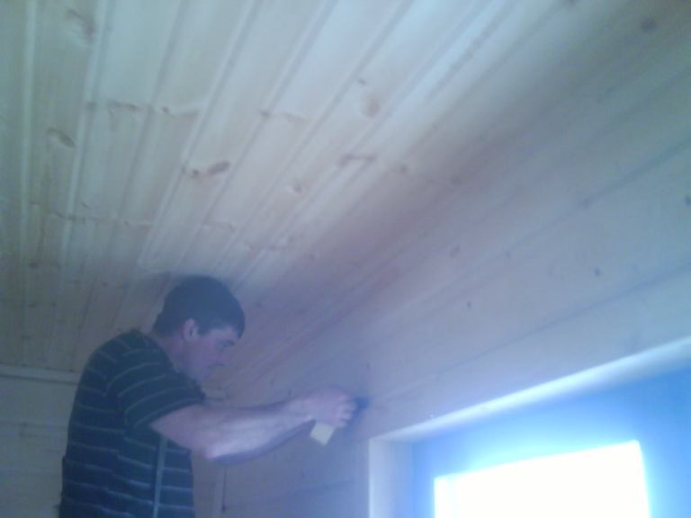

Куплен брус на сруб.:) Наняты опытные строители из Таджикистана (они дешевле Узбекских специалистов;)). Посчитали, что до потолка высота должна быть 2м 40 см, это 16 венцов по 15 см.
Начали строить. Ах!:swoon Забыли, что первый венец переходит в половые балки. Остается 2,25м. Низковато, но не в баскетбол же в доме играть.
Постелили пол 40мм, подшили вагонкой потолок на обрешетку еще 40мм. До потока получается вроде уже 2,17м. Но что ж потолок так низко весит. Мерим рулеткой 2метра 7 сантиметров. Куда пропало 10 сантиметров? :eek: Ёо!!! Брус-то пятнашка не ровно 15 см, а 14,4.
Куда ж теперь люстру-то вешать?
Дверь подрезали до 1м85см. Главное лбом не стукнутся.
Проходит полгода. Как-то потолок криво лежит или кажется. Вроде по уровню делали. Да и конек на крыше кажется завален. Щели у двери и по стенам появляются. Уже морозы начались, нужно опять (пятый раз) конопатить.:(
В противоположном к окнам и двери углу стукнулся затылком о потолок. Больно. Не понял, рост то меня 182 плюс каблуки на тапочках. Высота в углу до потолка 180! В другом углу 205 см. Почему? Что случилось?:help Продолжение следует.

История (вы будите смеятся) вовсе не выдуманная. Это несколько случаев собранных в один рассказик. Собственно все в двух ошибках . Ошибки в расчетах:
  1. Не учитывали реальные размеры, попросту забывали о них.
  2. Не учитывали усадку сруба. В результате на окна сел сруб и появились щели. А где окна и двери не мешали, сруб сел по полной программе. В результате перекос всего дома.
    Щас на параллельной теме, до крика, идет :mad: дискуссия по поводу реальной усадки сруба. Сейчас иду пилить кусок бруса и делать экскримент. Замерять усушку :) Позже расскажу как устранить эти две ошибки одновременно за несколько часов и надежно и красиво и очень просто.
