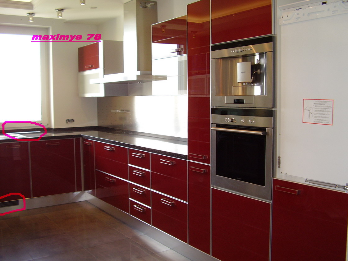

У нас U-образная кухня. Столешница находится вдоль окна, впритык к стене. что можно сделать с батареей?

фото выложите, не чего, не ясно, по букве u.

С рабочим давлением у радиатора всё нормально?

Делали мы года три назад квартиру с U образной кухней.Радиатор оставляли под окном , стояла Arbonia с нижней подводкой.Кухню делали на заказ, в столешнице под окном вставлялись решетки и в нижней части кухни ,тоже решетка для циркуляции воздуха. На фото обвел , к сожалению ,только одна фотография есть. Выход воды и кан-ции делали из пола ,вырезали потом отверстие в шкафу кухонной мойки.И еще надо предусмотреть доступ к запорной арматуре на стояках отопления.
