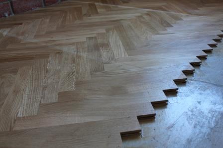

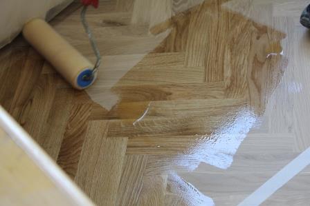

gans gr
gans gr
Регистрация: 12.02.2009
Сообщений: 9007
21.01.2014 в 15:41:16
уложили паркет, шлифуем (пыль собираем), шпатлюем, шлифуем. наносим масло (твердые масловоски шпателем) располировываем и удаляем лишнее получаем это (вид нашего масла) как выглядит (краешек вверху масло, середина грунт на растворителях, низ водный грунт) лак (один и тот же на разных грунтовках выглядит по разному) попытка показать на отблеск
