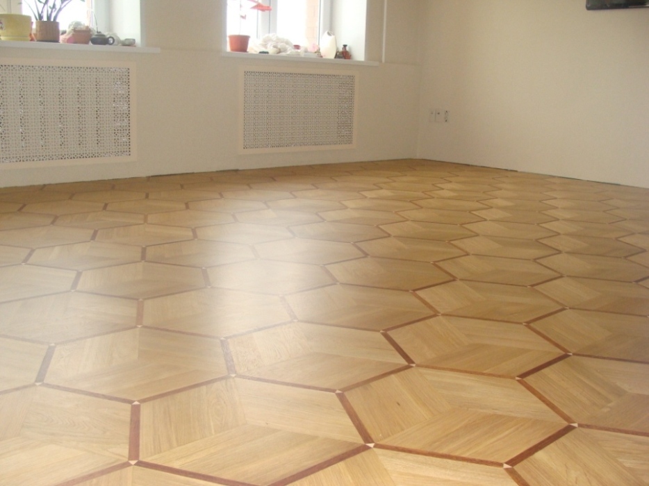

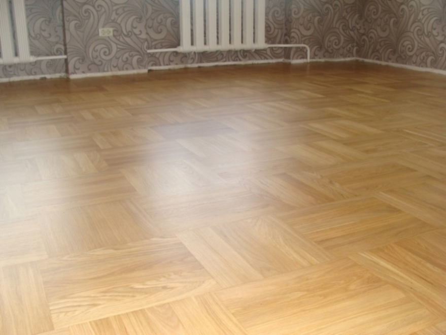

Спасибо за ответы, понял что такое гель. наверное не буду в данном случае предлагать. штучка будет радиальная. Да и шлифовка достаточно качественная, к плоскости приближаю максимально, гель действительно на мой взгляд будет перебор, небольшие аномалии текстуры это даже плюс, изюминка живого дерева.

Вот укладка квадратами мне очень нравится. И вот эти ромбы отлично смотрятся. Молодцы
