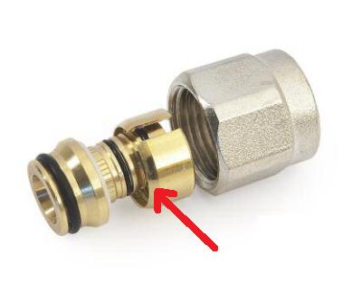

Собрался прикручивать трубу к коллектору GF соответствующим евроконусом. Разрезное кольцо - с одной стороны имеет больший т.н. конус (стрелка на фото), с другой - как в обычных фиттингах, например tiemme. При этом фото из каталога производителя, больший конус направлен в сторону седла ниппеля (само седло в месте контакта с кольцом абсолютно плоское), а меньший - в сторону гайки. Напрашивается перевернуть кольцо в сторону гайки. Вопрос - какой стороной одевать кольцо?

Мне тоже напрашивается перевернуть. На гайке или на ниппеле есть ответный конус?

На гайке есть внутри, ниппель абсолютно плоский.
