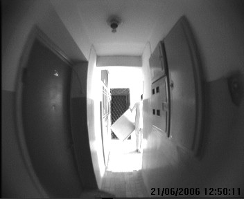

Вкратце мой вариант.
Видеоглазок подведен к компьютеру с постоянным подключением к интернету.
Ведется контроль с принудительной записью по датчику движения, реализованном в програмном комплексе.
Резервная питающая система с критическим временем работы от 5 до 20 минут. Удаленный контроль осуществляется мгновенно через ftp-, http- протоколы, с уведомлением по e-mail. Система весьма бюджетна (исключая компьютер) и является разумным дополнением к менее бюджетной двери ;-)) (ЗИЛ).
Результат повседневной работы смотрите на приложенной картинке.
ac_52
ac_52

А подробнее можно услышать? И желательно попроще :): какой глазок, кабель, датчики, регистраторы, платы в компе, программы и т.п. Спасибо.
21.06.2006 в 14:51:44
2ac_52
  1. Видеоглазок KPC-190DV. Самый у нас распространенный. Цена 1800-2300.
  2. БП для глазка в Леруа Мерлен наш.. отечественный на 12В, не дешевый но надежный ~250 р.
  3. Кабель - вообще подразумевается коаксиал, но можно и обычный тюльпан.
  4. Плата видеозахвата в компьютер - можно самую простейшую с композитным входом, например AVerMedia DVD EZMaker Gold.. цена вопроса 1 тыс. руб.
  5. Программ много и все разные.. у меня например VintaSoft Webcam.
  6. По желанию бесперебойник на БП и компьютер - 1000 + 1500 р.
Вот и всё.
