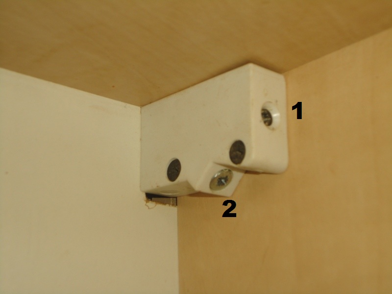

Уважаемые мастера, предстоит ремонт кухни и немного озадачился крепежом подвесных шкафов. Ставили без меня и не спец я в мебели. Почитал форум и вроде разобрался, но хотелось бы уточнить кой-какие вопросики;
1) Винт №1 регулирует ближе-дальше от стены?? 2) Винт №2 регулирует выше-ниже?? 3) Для снятия ящика надо просто его приподнять и на себя?? 4) К самой стене крепится чтото типа дин-рейки??

DED написал : К самой стене крепится чтото типа дин-рейки??
Можно на рейку, можно на крюк.

DED написал : Для снятия ящика надо просто его приподнять и на себя??
Возможно нужно будет ослабить винт №1. К стене скорее всего рейка, реже бывает крючки ставят. Снимать аналогично.
