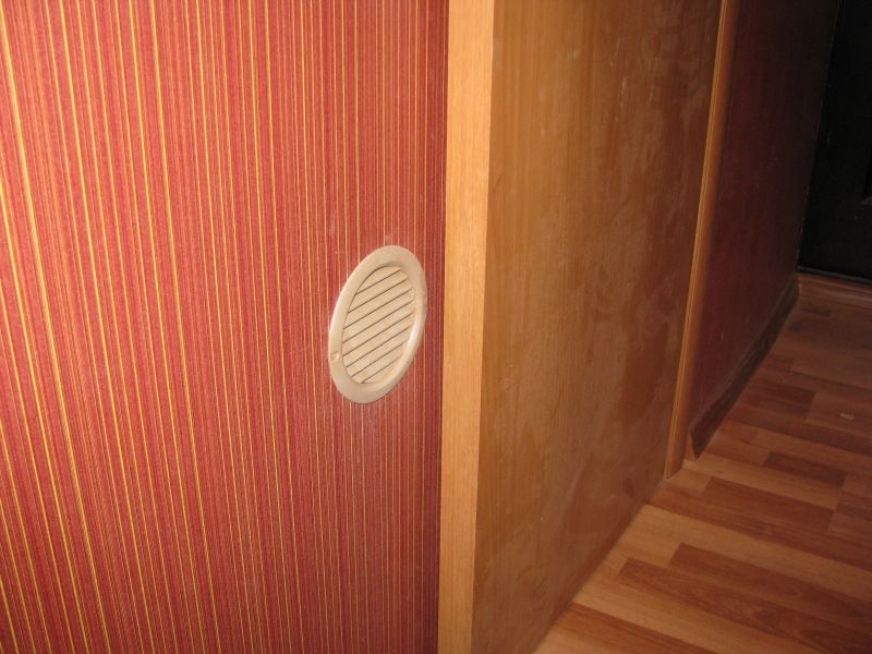

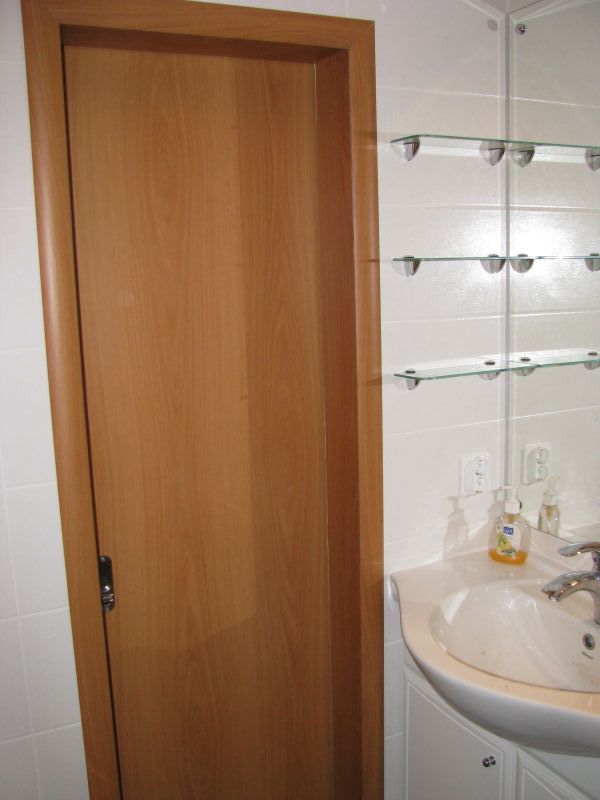

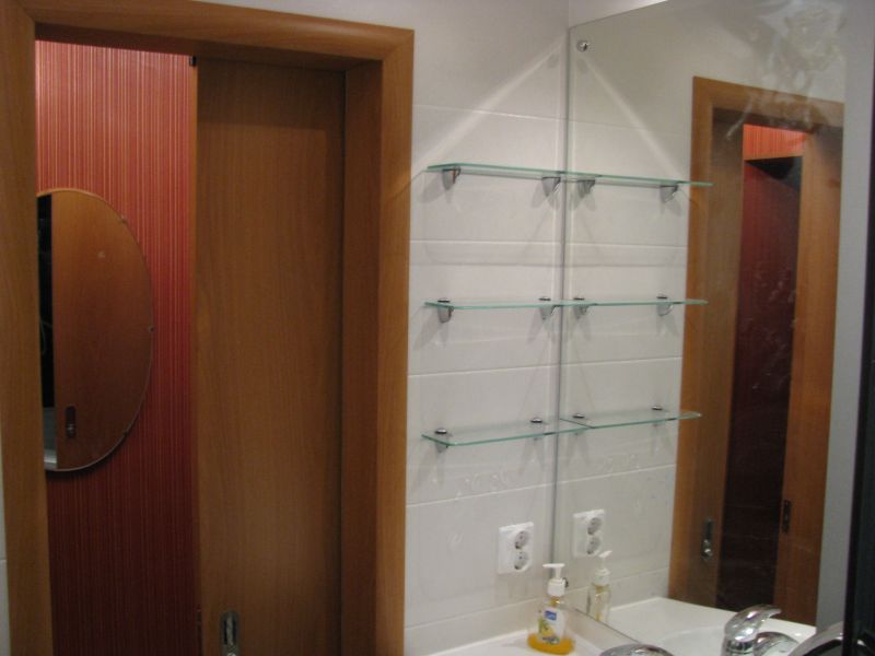

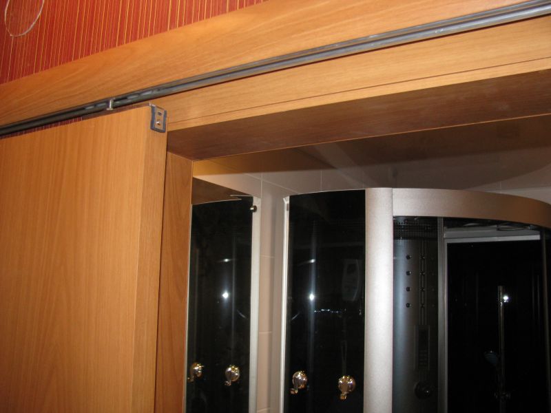

Спасибо за фото!! А на первой фотографии что снято??? У меня есть порозьба не могли бы Вы сделать фото общим планом (ну из дали как бы(в закрытом и открытом состоянии)) ,Так же притвор, то местогде дверь закрывается. Добор отдельно продают ??? В низу тоже делали пропил под ролик??? А в туалет не пойму дверь стоит вроде распашная??

Аркадий написал : А на первой фотографии что снято???
Там показана отдушина приточной (пристенной) вентиляции, сделано это для того чтобы основному потоку воздуха, было проще проникать через это отверстие чем через дверь по притворам. Делать его лучше как можно ниже по аналогу поддувала в печи. Если его не сделать, то любой деревянной двери очень скоро настанет звиздец!

Аркадий написал : В низу тоже делали пропил под ролик???
Под флажок там выбрана четверть размеры её если память не изменяет 5х20, выбирать лучше всего фрезером.

Аркадий написал : А в туалет не пойму дверь стоит вроде распашная??
На последнем фото отражение той же двери :)
