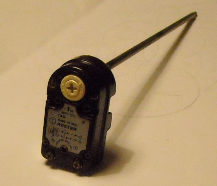

Вотъ

4eh написал : Вотъ
Регулятор? От чего и зачем крутилка такая длинная?

Товарищь из Праги слегка прикалывается и предлагает Вам электромеханический терморегулятор от водогрея - таких полно на Митинке. Вполне пойдет д/гаражного конвектора, где точный гистерезис не нужен.
AV_B написал : Регулятор? От чего и зачем крутилка такая длинная?
Это не крутилка, а датчик и его нужно установить под нагреватель, как можно ниже к входной(нижней) решётке конвектора, соединив последовательно с выкл. и термопредохранителем (от перегрева). Регулировать температуру будете крестовой или шлиц. отвёрткой воткнув её в крутилку( в верхней части коробочки, круглая с крестиком ) Тока смотрите, макс температура данных регуляторов до 80-90 грС. Вот такой бюджетный вариант ремонта конвектора для очумелых ручек.:)
