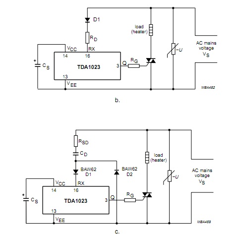

Вот разобрал до конца почти. Как и предполагал провода шли к термодатчику. Прозвонил его - замкнут.
Пробник показывает наличие фазы на обоих проводах, идущих к ТЭНу. Этот момент меня смутил, померить напряжение не успел - торопился...
Вот микросхема и семистор
Интересно, что перевернув плату, обнаружил, что крайние ножки семистора отстали от пайки.
Думаю, в этом проблема... Попробовал припаять, но т. к. припоя не было в гараже, нормально сделать не получилось, хотя контакт создал (прозванивалось), но схема не заработала.

AV_B написал : Вот микросхема и семистор
аккуратно замерьте напряжение между 14 и 13 выводами микросхемы ( это питание ). Сколько там ?
AV_B написал : Интересно, что перевернув плату, обнаружил, что крайние ножки семистора отстали от пайки.
бывает - это "ответ" на термические деформации, а на компенсации в виде гибких проводников решили не заморачиваться. Самое простое - заменить этот симистор на заведомо исправный.

aга.. APPLICATIONS • Panel heaters • Temperature control а вот и схемки типовые.. кстати питание на кандере можно померять..

iale написал : аккуратно замерьте напряжение между 14 и 13 выводами микросхемы ( это питание ). Сколько там ?
Откуда считать?
4eh написал : aга.. APPLICATIONS • Panel heaters • Temperature control а вот и схемки типовые.. кстати питание на кандере можно померять..
Как применить это?
