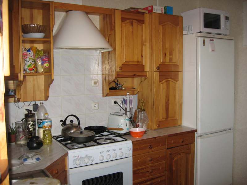

Лида написал : Там ведь не только на полу или под раковиной влага - она в воздухе! Когда на плите, скажем, бурлит пара кастрюлек, и/или пароварка пыхтит да ещё, возможно, бельё сушится, влажность на кухне значительно выше, чем в остальной части квартиры. А потом, скажем, включается духовка и на сковородочке что-то шкворчит - сразу повышается температура, причём довольно резко. Выдержит ли такой режим мебельный щит?
почти 10 лет стоит, полет нормальный
ayya
ayya
Регистрация: 09.01.2011
Сообщений: 791
20.03.2011 в 22:49:43
2 юра Т
Спасибо. Выглядит отлично.
Попрошу уточнить, чем покрывали. С виду вроде бесцветным и без морения.
И еще, у вас высоко стоит микроволновка. Удобно ли ей пользоваться?

юра Т написал : почти 10 лет стоит, полет нормальный
А вот это уже срок! Чем покрывали? За 10 лет ни разу не обновляли покрытие?
юра Т
юра Т
Регистрация: 25.08.2006
Сообщений: 13220
20.03.2011 в 22:55:59
ayya написал : Попрошу уточнить, чем покрывали. С виду вроде бесцветным и без морения.
не знаю, вроде лак, это заводская кухня, дешевенькая белорусская...
