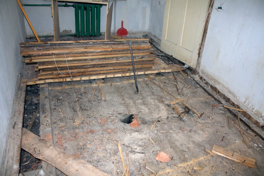

Решил проверить пол, просверлив доски в разных местах комнаты: тупое сверло как в масло- доски в плохом состоянии, придется менять. Минимальное расстояние от плит перекрытия, до плоскости пола пола- 15см, ага, есть запас чтобы немного опустить пол, сантиметров на 5. На стены решено клеить гипсокартон. Каркас из профиля не рассматриваю- именно клеить (жаль и без того ценных сантиметров малогабаритной хрущевки). Потолок буду делать подвесной, сантиметров на 10-15 отпущу, сантиметров 5 высотой пола компенсирую.

Поехали дальше: Вскрываем пол, предварительно распилив электро-лобзиком поперёк досок метра по полтора (так легче выносить доски). лаги из необрезных досок лежат на чем попало- даже местами на обломках кирпича.:scare

Shvex написал : лаги из необрезных досок лежат на чем попало- даже местами на обломках кирпича
Это еще нормально, бывает и на стопках газет(журналов) лежат (из источников близких к полам)

Похоже что у вас первый этаж. Если так, то весь этот хлам на свалку и если бюджет позволяет делать все по уму. То есть пароизоляцию, утеплитель, нормальные лаги и сухие хорошие доски. Либо какой-либо другой пол: линолеум, ламинат, паркет, паркетная доска и тд. Про стену с соседом я бы переговорил, ето бред, две квартиры разделены дранкой. Гипсокартон на стены (не клеить) лучше прикручивать саморезами с потай шляпкой, при этом проверять уровнем при затяжке, тогда стены будут ровными.

RAYHOME написал : Похоже что у вас первый этаж. Если так, то весь этот хлам на свалку и если бюджет позволяет
Нет, третий. К сожалению ремонт будет супер-бюджетный...:( Утепления и паро-изоляции не требуется, дом достаточно тёплый: в 35-и градусные морозы, при старых гнилых крупнощелевых окнах, температура в квартире ниже 18 градусов не опускалась. По уму, конечно надо снести эти все перегородки, снять полы, сбить штукатурку и начинать с нуля, но не получится к сожалению...:(

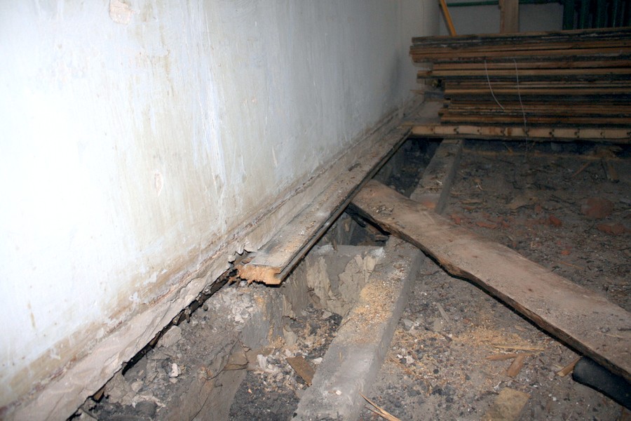

Вот засада: вдоль стены (перегородки) что к соседям, идет Ж.Б. балка ( несомненно часть несущей конструкции дома), при чем доски пола одним краем лежали на ней. Балка лежит не горизонтально а с наклоном, отсюда и уклон пола в одну сторону...:
Да..., похоже новый пол опустить не получится!:(
