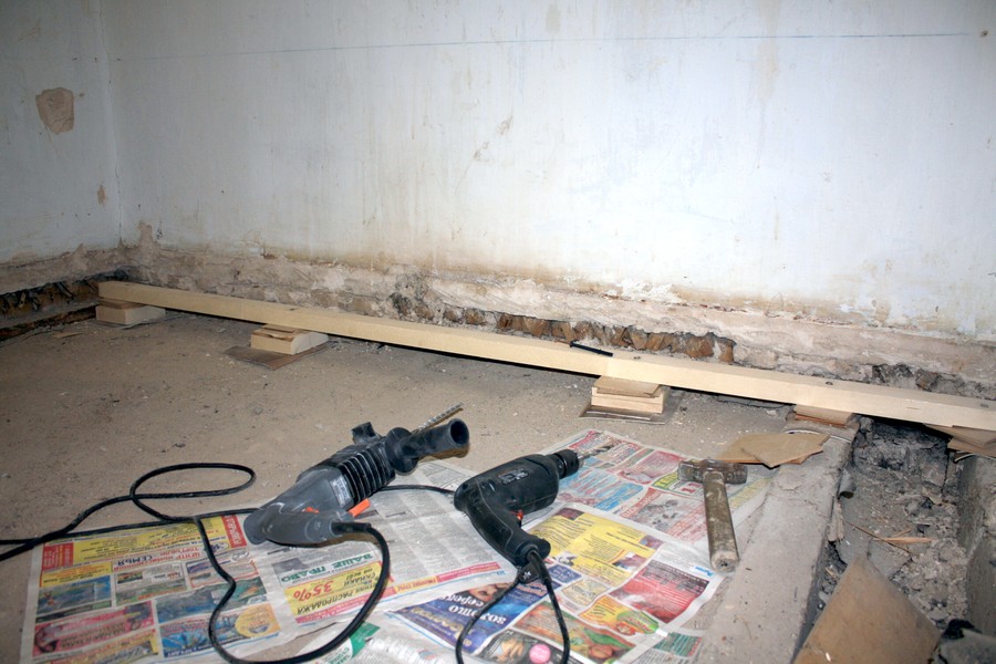

Взял один брусок 50х50, пробую крепить на дюбель-гвозди 150х8мм предварительно просверлив в бруске и подкладках отверстия обычным сверлом 8мм. В качестве подкладок кусок линолеума+обрезок доски+обрезки мдф:
здесь получилось, что лага идёт поверх злополучной балки, а в другом конце комнаты лаги придётся до балки обрезать :(, а фанеру стелить поверх балки. (т.к. балка с наклоном лежит)

2Shvex скажите вы покупали лаги сухие? что то побоялся стелить пол на лагах т.к боялся что их поведет

30.03.2011 в 14:03:17
chio написал : покупали лаги сухие?
На ощупь похоже сухая, легкая. Пока на пробу одну взял, лежали в пачке, ровные- вероятно просушены. Думаю не должно повести...
