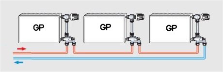

Друзья! Работяги к радиаторам Керми с боковым подключением прикрутили термоголовки Oventrop внизу (система одноконтурная, обратки нет - ленинградская схема). Термоголовки не работают. Может ли это быть связанно с местом подключения? И можно ли вообще эти термоголовки подключать внизу?

..если схема подключения снизу-вниз терморегуляторы бесполезны (эффективность не более 10%)...

Байпасс написал : если схема подключения снизу-вниз терморегуляторы бесполезны
... полезны ))) но только дорого будет теперь переделывать на гарнитуры “Bypass-Combi Uno” от Oventrop , либо гарнитуры ГЕРЦ 2000 , либо "Duolux E-Z" от Heimeier

Братцы! Спасибо за комментарии, хотя информация не радует... Высылаю фото

Решение этой проблемы "малой кровью" вижу в перепайке отвода подачи вверх радиатора и установке там же терморегулятора , перпендикулярно площади радиатора

Барбос написал : Высылаю фото
Теплоноситель движется слева направо, или наоборот?
27.03.2011 в 15:58:47
слева направо

Барбос написал : слева направо
Прикольно там у вас :)
Короче, термоголовку с краном переносите на левую сторону и поднимаете к верхнему выводу радиатора. Балансировочный кран переносите на место термоголовки.
