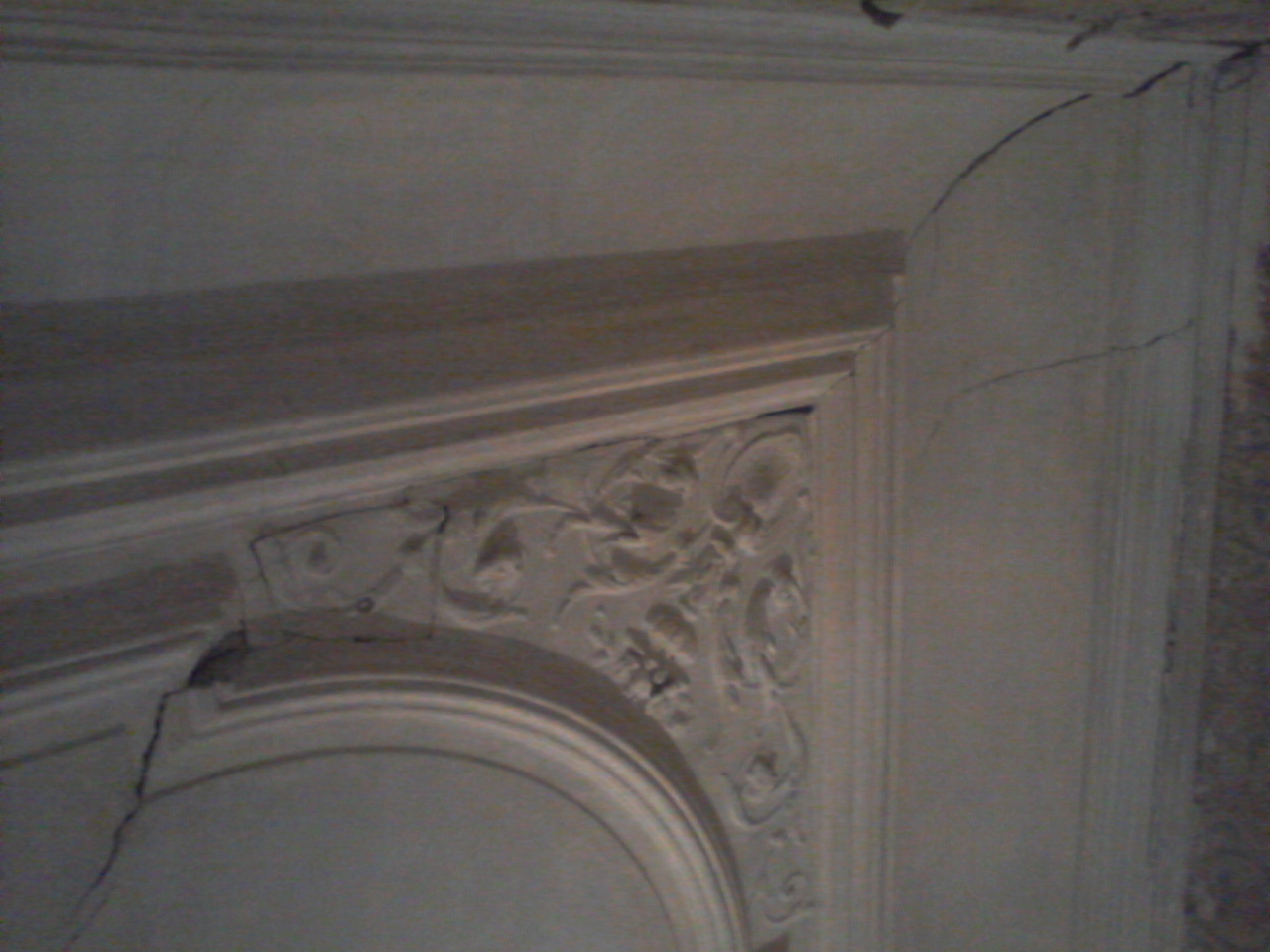

Потолок долго и кропотливо очищен от побелки. Дальше процесс встал. Чем заделывать трещины неширокие, но с краями разного уровня? Грунт? Шпатлевка? Какую краску посоветуете? :eek:Уважаемые мастера, подскажите, пожалуйста, что делать с потолком? Варианты с натяжным и гипрочным потолком не подойдут - нереально дорого с учетом лепнины, размером комнаты и выстой потолков 4 метра =). Спасибо. Извините, за качество снимка.

Никаких натяжных потолков. У Вас шикарный потолок. Заделывать, Сейчас спецы подскажут. Ровнять, шпатлевать, шкурить, грунтовать, красить. Отлично все получится.

Потолок действительно хорош. Но приводить его в порядок надо по первому классу, по взрослому, иначе смысла нет. И трудоемкости, и денег потребуется много.
26.03.2011 в 20:08:47
Согласна, что не надо зашивать потолок. Также согласна, процесс будет весьма трудоемок. На очистку этого потолка был потрачен не один месяц. Что же с этим потолком делать дальше, в какой последовательности и с какими материалами? Готова сама стать реставратором. )))

У вас не хватит пыха придать достойный вид такому потолку..не тот уровень....

Элина написал : На очистку этого потолка был потрачен не один месяц.
Это от побелки-то? Несколько месяцев возились?
Тогда с сожалением вынужден согласиться с abc - с такими навыками лучше за это дело не браться, а привлечь специалистов.

Трещины максимально заполнить в глубину (пена,акрил,ж/гвозди,в зависимости от обьёма трещины),потом вдоль трещин бинты на ПВА клеить(постараться "утопить" заплатки в штукатурку предварительно сделав выборку на 1-2мм)грунтуем ,потом резиновыми (или из мягкой пластмассы шпателями) шпаклюете лепнину и заплатки,потом долго шкурим с разными приспособами ,слезаем часто с 4метров ,лежим на полу смотрим на потолок,сомневаемся ,опять лезем на 4м,чтото подмазываем (много) потом говорим "СТОП" и красим.
;) Соглашусь со следующим
Профан27 написал : Это от побелки-то? Несколько месяцев возились?
Вот от масла с водоэмульсионкой сложно.
Тихон написал : Трещины максимально заполнить в глубину (пена,акрил,ж/гвозди,в зависимости от обьёма трещины),потом вдоль трещин бинты на ПВА клеить(постараться "утопить" заплатки в штукатурку предварительно сделав выборку на 1-2мм)грунтуем ,потом резиновыми (или из мягкой пластмассы шпателями) шпаклюете лепнину и заплатки,потом долго шкурим с разными приспособами ,слезаем часто с 4метров ,лежим на полу смотрим на потолок,сомневаемся ,опять лезем на 4м,чтото подмазываем (много) потом говорим "СТОП" и красим.
Так делать не надо.
Лучше нанять спецов, вопрос как вы их разберёте, да и встанет это в копеечку.
Если сами:
  1. Усилить потолок
  2. Хороший, качественный грунт
  3. Гипс в трещины, перепады шпателями выровнять.
  4. Аккуратно зашпаклевать :), это очень сложно, в несколько слоёв и финишем
  5. Очень аккуратно шкурить
  6. Грунт
  7. Краска водоэмульсионная

Они (трещинки как паутинки) при таком подходе, потом все равно возникнут. Перепады не шпателем, а правилом. Шпателем - шпатлевку и совсем несложно это делать по выровненному потолку. Тихон Тихон написал верно про
Тихон написал : лежим на полу смотрим на потолок,сомневаемся
. Трудно увидеть недостатки, когда долго возишься с потолком сам, глаз подседает. Поэтому часто в бригадах смотрит другой и не специально даже - шел мимо, увидел помарку - обвел карандошом. Пошел дальше.
