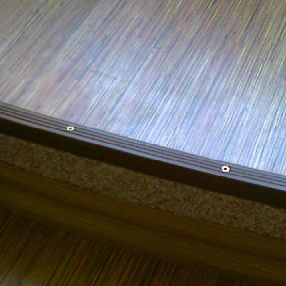

2отделкин вы как всегда с фотками:) . А че за порог между плиткой и ламинатом - не имел дел с такими порогами

2stroika фотки делаю на каждом обьекте с самой начальной стадии (очень помагает при скрытых работах например посмотреть потом где труба проходит или как пол теплый разложен и тд) а про пороги так тут их 2 вида 1-металл а 2-резина окрашенная под дерево есть еще с открытым крепежом но подходят только для прямых участков Была ситуация года 3 назад когда нужно на подиум радиусный закрыть порогом угловым долго искали решение потом нашли вот такую накладку на ступени пластик и с помощью фена придали форму стои по сей день

этот тож феном или как? криволинейность как сделали

отделкин, согласен абсолютно, что порог из алюминия более симпатичный вариант,а мебельный кант действительно прилично выступает. Но кантов много цветов и их можно найти у нас + цена у алюминиевого и правда ниче так. Алюминиевый , если согнуть, форму держит, как я понимаю, а кант выворачивается зараза.

2stroika нет там есть основание в которое защелкивается резиновый профиль так вот гнули само основание причем без фена просто саморезы почаще ну а профиль перед защелкиванием уже грели слегка
2NMGВладимир кстати цветов у аллюминиевого профиля гдето штук 15 видел (под разные породы дерева сверху жесткий меламин)

так этот порог спецально для ламината или для других целей - где его искать

А я то здесь при чем? Это NMG спрашивал совета!:) Я тоже ставил разные, металл безусловно солиднее, а стоимость - деньги не я плачу, моё дело объяснить заказчику плюсы и минусы. Кстати, основная функция порожка всё-таки держать край ламината. Так что прежде чем ставить кант надо посмотреть - не будет ли "прыгать" край ламината.
отделкин написал : с помощью фена придали форму
а у нас продают машинку для сгиба металлических молдингов - маленький прокатный стан такой. Здорово гнет молдинги для плитки и уголки по заданному радиусу, но стоит (собака:) ) 9500..
