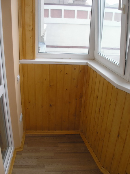

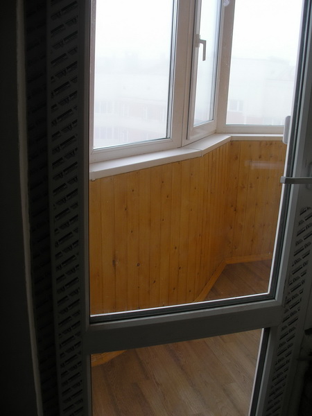

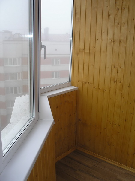

Я свою лоджию утеплял. Про утепление писать не буду. По полу только скажу. На лаги положил самый дешевый шпунт. Сверху фанеру 10-ку. Все дерево на полу покрывал древесным антисептиком на водной основе. Сверху фанеры положил линолеум дорогой. Площадь у меня там правда небольшая. Как смотрится глядите на фото.
