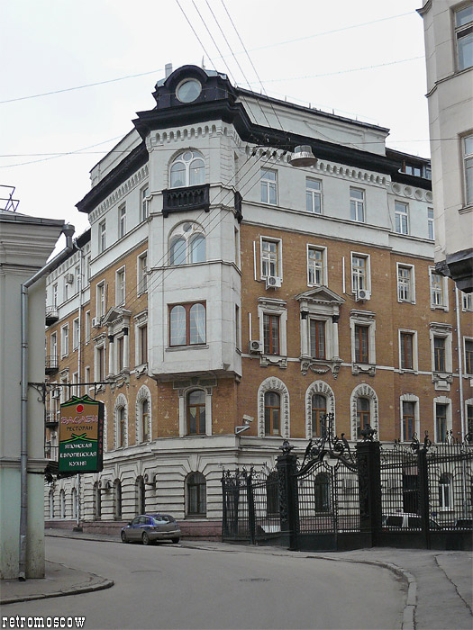

ставили в этом доме окна - на картинке все самые верхние, в том числе арочное. 15 окон.так замер и установка проводились по глазеру .в единную линию, думаю Ясно что это дом страхового общества Россия, сретенский бульвар 6.
