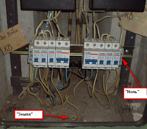

Verdict написал : На рейке в щитке справа от автоматов (мой блок - правый) - "земля"?
Справа колодка-это "рабочий ноль"."Земля"-это гайки накрученные на корпус щитка (показал на фото).Я так понял,у вас электроплита.Значит "Земля" должна быть.В вашем случае,самый правильный вариант-поставить УЗО+автомат прямо в общем щитке.Места вполне хватит.Можно дифавтомат.От него тащить линию на ванную.Все остальные варианты,скажем так,не обеспечат надежной защиты.На двухпроводную ставят.Работает "защита" по принципу:"Все-таки шарахну,но не убью".Если надумаете брать,то очень желательно "фирменное".Есть неплохая серия "Домовой" у "Шнайдер электрик".Цена пониже.

Таким образом, беру кабель 3х2.5 (ВВГ или Nym) и тяну его от щита на розетки в ванной комнате. В квартирном щите ставлю УЗО 16А 30мА с автоматом С16А (или с10А?) или дифавтомат (16А 30мА). Автомат перед УЗО ставить? На рейке в щите колодку с "рабочим 0" сдвигаю вправо, ставлю на ее место автоматический выключатель, входную клемму которого соединяю с входной клеммой уже установленного автомата. С колодки с "рабочим 0" бросаю провод на клемму (N) УЗО, фазу беру с выхода нового автомата - провод на клемму (L) УЗО. Кабель подключаю к выходам УЗО и "земле" на корпусе квартирного щитка.

У вас уже стоит.Самый левый сдвоенный. Далее.Освобождаете место и ставите УЗО и Автомат на рейку.От старых автоматов берете фазу(от самого правого ставите перемычку вверху) подсоединяете на "L" УЗО.От колодки "ноль" кидаете провод на "N" УЗО.Далее с выхода "L" УЗО провод на новый автомат.Далее подключаете кабель.Фаза с нового автомата,"ноль" с "N" УЗО.Земля с "гайки".В розетке землю на центральную клемму. В случае применения дифавтомата все совсем просто.Фазу(от старых автоматов перемычкой) и "ноль" на вход.Далее кабель на выход дифавтомата и земля от щитка.
