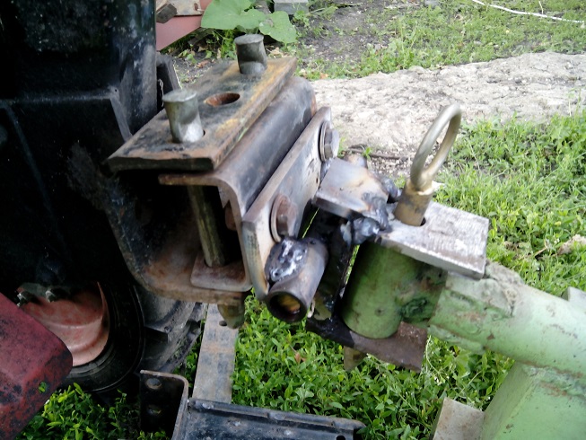

алексей lechiy, Для неровностей. Не падал. Без этого шарнира коса на взлет-пробовал с прицепом. kanol, а если колеса авто н6а мб при данном расположениисидухи?

!#[https://youtu.be/WBAdn_0MV_U]> Аркадий написал:
Аркадий, А чем больше вес колес- тем хуже.... Вот такую сцепку сделал на свой МБ Хода хватает и косить, и доехать до покоса не д
ержа МБ на руках.
Ну посмотрите на ютубе... много примеров., хотя бы вот это https://youtu.be/WBAdn_0MV_U

kanol, На ваших фото переломка как у меня. Я, тоже уже думал о обграничителе, что бы не складывался. Что зхотели сказать видео? Там на мб колеса 13, сцепа простая, на адапторе колеса шире чем на мб, да и адаптор сам выглялит тяжолым по сравнению с моим. 1 нужно сделать огроничитель на переломке 2 заднию ось еще приблизить к мб или только седло? 3 колея адаптера меньше мб. Прошу ответить по пунктам.Спасибо!!

Аркадий,
  1. да 2. или сместить седло к МБ или седло оставить на месте, а заднюю ось отодвинуть дальше от МБ 3. колея как у МБ или чуть шире

1 сделать по горизонту или можно чуть больше?( ну типа клюв чтоб немного к верху по отношению к коризонту). 2 Я, думал , чем ближе к мб тем лучше. Адаптер должен быть типа меньше-легче тянуть. 3 вот нет желания переваривать. Там получается все полностью резать, чтоб было соосно и по центру. Разница в 5см где то.

Аркадий написал: сделать по горизонту или можно чуть больше?( ну типа клюв чтоб немного к верху по отношению к коризонту).
Прицепить косилку и посмотреть как она встанет. Желательно небольшой уклон дисков вперед. Но может не хватить высоты носа.
Аркадий написал: Я, думал , чем ближе к мб тем лучше. Адаптер должен быть типа меньше-легче тянуть.
Слом по горизонту делать как можно ближе к сцепке, легче будет удерживать. сиденье в месте удобном для руления, колеса за сиденьем или под ним. Чем дальше за, тем больше нагрузка на МБ. Можно сделать раму с сиденьем, а потом подгонять колеса, как удобнее получится, так и приварить. Колея прицепа, либо вровень с колесами МБ на расширителях, либо чуть шире. Уже не советую. Устойчивость. Да и сиденье высоко не ставьте.
