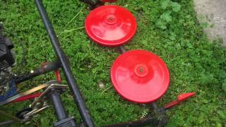

kanol написал : Помогите определиться, Я думаю вся рама в сборе должна находиться в одной плоскости?
Видно где то ошибочка вкралась при ремонте рамы, получился угол. И еще вопрос, как стыкуется вал или торсион, как его называют. Сквозное отверстие в трубке и наконечник имеет отверстие, и потом ставится какой то шплинт типа проволоки и приваривается этот шплинт к трубке?
Сильно убитые диски на которые крепятся ножи. Даже не знаю как их выровнить и насколько они должны быть ровные в плоскости. Кажется больше нужна здесь балансировка. С другой стороны из за кривизны, видны следы срезания труб трансмиссии ножами.
Добрый вечер. На счёт геометрии - попробуйте открутить болты и развернуть кожух приводного вала вокруг оси на 90градусов , а вообще то болты в отверстиях имеют небольшой зазор ослабте на редукторе все 8 болтов и попробуйте выставить параллельность вала и рамы, после чего потихоньку закрутить болты. Мне такой приём помог весной после разборки и смазки редукторов.
kanol
kanol
Регистрация: 20.09.2009
Старый Оскол
Сообщений: 3111
13.07.2013 в 23:28:15
Сегодня купил новое натяжное устройство, так как по имеющимся фоткам в форуме этой штуковины, так и не понял как оно работает... Оказалось просто. На всякий сфоткал поближе, может кому будет нужно. Испытания провел. Тот бурьян который был рядом, косит на ура. зверь машина. Воет так что страшно подходить. Думается если режущий элемент выскочит на ходу и попадет по ногам- мало не покажется. Нужно хоть как то защититься от этого.
И вопрос по углу наклона ролика и всей части ... не понятно зачем он сделан, может переварить убрав этот угол? По фоткам видно что трет о стойку.

kanol написал : может переварить убрав этот угол
А мне казалось, что Вы этот угол ликвидировали, значит мои труды не принесли результата, на последнем видео, что я специально для Вас снял, я показал отсутствие ОНОГО на моей косилке, на 49 - 60 секунда... http://www.youtube.com/watch?v=QM_X-7PW-VI&feature=youtu.be И еще большая скорость вращения дисков потому что, на Вашем мотоблоке большой приводной шкив, на моем меньше, а выть может и от неправильной регулировки редукторов,,, удачи...

LeonidS написал : И еще большая скорость вращения дисков
А можете прикинуть, какая скорость у моей косилки? Лично мне кажется, что недостаточная. Но не знаю, какая должна быть. Стоит ли заморачиваться с заказом ведущего шкива бОльшего диаметра? Ведомый я уже заменил на минимально возможный (65мм). [Косилка на мотоблоке типа "Фаворит"](http://www.youtube.com/watch?v=7FSuYW5bLjg "Косилка на мотоблоке типа "Фаворит"")

Tomkol написал : Лично мне кажется, что недостаточная
Если интересует мое мнение,,, таки обороты то, что нужно, судя по Вашему видео,,, Вам пришлось уменьшать ведомый так как привод не с вала двигателя а после редуктора? А у мотоблока kanol напрямуюи шкив судя по второму фото побольше чем на моем и меня полностью это устраивает, кошу всегда на 3 передаче, то есть скорость пешехода:), один раз косил стадион на 4 передаче, еле успевал за агрегатом...

LeonidS написал : Если интересует мое мнение,,, таки обороты то, что нужно, судя по Вашему видео,,,
Да, спасибо. Видимо мне показалось, что обороты малы, поскольку косил густую траву на болотистой местности. Трава там, понятное дело, очень густая, сочная, тяжелая. Да и в высоту успела выгнать местами более двух метров, пока я с косилкой разобрался. Поэтому идеального непрерывного кошения не получилось. Периодически приходилось останавливаться и вытаскивать охапки травы, застревающие между рамой косилки и дисками.
LeonidS написал : Вам пришлось уменьшать ведомый так как привод не с вала двигателя а после редуктора?
Именно. У меня на движке ж допредуктор стоит, разворачивающий направление вращения ведущего шкива. И заодно уменьшающий обороты в два раза. Родной шкив косилки имел диаметр 95мм, а новый - 65мм. Я не технарь, поэтому не знаю, как правильно посчитать, во сколько раз поднялись обороты после установки этого шкива. Подозреваю, что надо прикидывать не пропорцию в разнице диаметров, а в разнице окружностей. Так?
