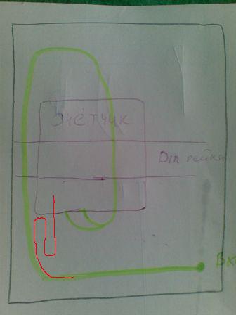

Написано, что "около счетчиков необходимо оставлять концы проводов длиной не менее 120 мм." "Концы проводов" это имеется ввиду что кабель нужно разобрать и чтобы 120мм были концы отдельных проводов?
Можно ли подключить счетчик, сделав петлю ПОД ним и под DIN рейкой? Эта петля (зеленая на рисунке) будет больше 120мм. А провода будут выходить снизу и сразу загибаясь попадать в клеммы счетчика.
Счетчик будет принимать энергосбыт, хочу чтобы все было правильно.

Kapitan написал : концы проводов длиной не менее 120 мм
Полагаю, что зелёная дуга удовлетворяет этим требованиям. ;)

основной вопрос: можно ли эти "больше 120мм" прятать под счетчик или они должны быть на виду?

Кто будет подключать кабель к счетчику?
sergey_sav написал : Полагаю, что зелёная дуга удовлетворяет этим требованиям.
Лишнее всегда откусят.

Речь все же про ввод или вывод? Просто если ввод - могут прикопаться - не видно, а оное надо?

требуют чтобы вводной кабельль был весь виден и желательно чтобы сразу заходил в счетчик

Anat78 написал : требуют чтобы вводной кабельль был весь виден и желательно чтобы сразу заходил в счетчик
Разделка, термоусадка (кембрик), бандаж.

Скрутка... Не докажешь :(
Именно так и будет! +1

У нас даже в частных домах при замене вводного кабеля и установке нового счетчика необходимо откусить третью земляную жилу в кабеле иначе нельзя не пломбируют, воровать типа будете еще. :)

а вот этот участок сгиба (красный), это можно кабель разделать и так изгибать только 2 провода(ноль и фазу) а землю пустить куда ей положено. Гнуть весь кабель тяжело будет (провода10мм кв). есть ли какие то ограничения расстояния до счетчика на котором должен идти целый кабель и разделять его на провода нельзя?
