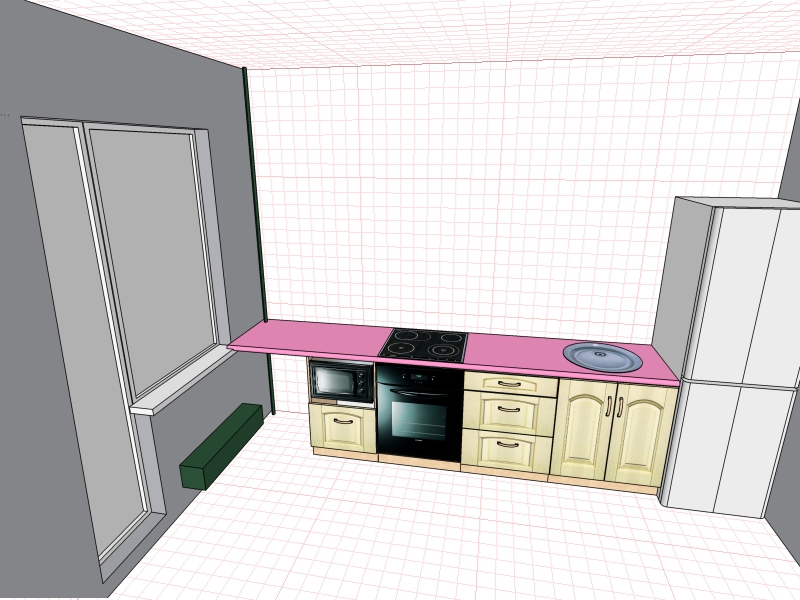

22.04.2011 в 10:06:35
Лида написал : Вот и набежала некоторая дополнительная площадь рабочей зоны без проблем с углами
Попытался изобразить... Никак не придумаю, как стыковать мебель с батареей...

22.04.2011 в 12:33:33
bvn-2005 написал : Попытался изобразить...
Мне нравится :)
bvn-2005 написал : Никак не придумаю, как стыковать мебель с батареей...
Я бы не мудрила особенно, а поступила, как с холодильником: поставила шкафчик на максимально допустимое расстояние от батареи, а столешницу продлила до стены. А у Вас подоконник ниже уровня столешницы, как на картинке? Тогда к стене столешницу придётся заузить, скосив угол.

22.04.2011 в 12:57:30
bvn-2005 написал : Попытался изобразить... Никак не придумаю, как стыковать мебель с батареей...
Между мойкой и плитой надо больше места, у меня 800мм и этого мало. Микроволновку вниз незя. Глубина низа 60см, а верха 30см. СВЧ и на верху найдет место, внизу должно быть много ящиков.
Около батареи можно сделать ящики глубиной меньшей, чем все и плавным вырезом столешни прикрыть. Дверцу двойную наверное придется, чтоб не упиралась в батарею.

22.04.2011 в 13:30:52
Jamshoot написал : Микроволновку вниз незя.
Кто сказал?

22.04.2011 в 13:48:24
Чтоб места не занимала, она не займет всю глубину, сзади будет воздух. Это пространство лучше использовать под кухонные принадлежности. Только из этих соображений. Да и удобнее когда СВЧ перед тобой, т.к. пользуешься ей часто то наклонятся ваще не в кайф постоянно)))

22.04.2011 в 14:16:28
bvn-2005 А как трубы вести за холодильником, и чтобы он не торчал вперед? Глубина холодильника ~60 см, и сделать уже в отличие от шкафчиков его нельзя. У мамы на кухне в углу стоит комбайн, мясорубка, кофемолка. Они не занимают полезного места, и в то же время легко доступны: не надо лезть в шкафчик (который всегда будет забит) и вытаскивать от туда все содержимое, чтобы достать мясорубку, а потом убрать все содержимое обратно, оставив только мясорубку, а после повторить ритуал с убиранием мясорубки. В угол метрвой зоны можно поставить крупногабаритную частоиспользуюмую технику, так она будет и легко доступна, и полезного места не займет. Комбайн, мясорубка, соковыжималка, мультиварка, хлебопечка, микроволновка, тостер, чайник, фильтр-кувшин, кофемашина, кофемолка, и т.п. При этом большинству из них узкого угла в 30-40 см хватит.
