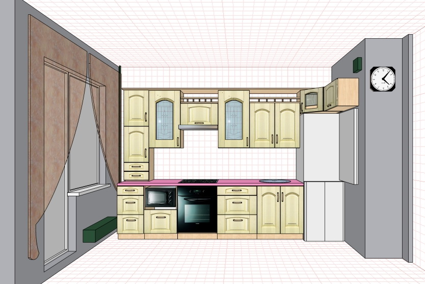

Набросал проект. Не нравится (жене). Рядом с холодильником - сразу раковина, неудобно выгружать продукты; слишком просто, не интересно...

bvn-2005 написал : Набросал проект. Не нравится (жене).
Значит, нужно делать так, как ей нравится. Иначе рискуете ходить голодным :)
bvn-2005 написал : Рядом с холодильником - сразу раковина, неудобно выгружать продукты
Насколько я поняла, ширина тумбы рядом с холодильником - 80 см. Ширина мойки - порядка 50 см. То есть между мойкой и холодильником можно оставить около 30 см (у Вас на схеме явно меньше), а этого достаточно для установки любой кастрюли/сковородки (самый большой диаметр стандартной посуды - 28 см). То есть для выгрузки/загрузки продуктов и манипуляций возле мойки вполне достаточно.
bvn-2005 написал : слишком просто, не интересно...
Ну, здесь уже нужно найти какой-то вариант оформления, который устроил бы вас обоих.
По самому проекту. Вы оставили по небольшому кусочку столешницы с двух сторон от варочной и ещё забрали кусок столешницы под высокий шкафчик. В результате, на вполне приличной по размерам общей длине кухни, развернуться в общем-то негде.
P.S. Никогда не понимала, зачем людям на кухне шторы, тем более длинные. Но, раз надо - значит, надо. :)

Лида написал : Насколько я поняла, ширина тумбы рядом с холодильником - 80 см. Ширина мойки - порядка 50 см. То есть между мойкой и холодильником можно оставить около 30 см (у Вас на схеме явно меньше), а этого достаточно для установки любой кастрюли/сковородки (самый большой диаметр стандартной посуды - 28 см). То есть для выгрузки/загрузки продуктов и манипуляций возле мойки вполне достаточно.
Все это абсолютно не влияет на удобство выгрузки харчей из холодильника. Выгружать на рабочую поверхность сразу за мойкой ничуть не менее удобно, чем сразу возле холодильника. Все эти 30-60см для подобного рода манипуляций в реальной жизни никакого значения не имеют.

Radio написал : Все эти 30-60см для подобного рода манипуляций в реальной жизни никакого значения не имеют.
Ещё как влияют. Если место дислокации переносимых продуктов дальше, чем на расстоянии согнутой в локте руки (чтобы можно было поднять тяжёлую кастрюлю), то придётся каждый раз делать шаг туда-сюда. А это и есть нерациональное расположение мебели - из таких шагов потом километры складываются. То есть любое место на расстоянии досягаемости без дополнительных шагов - это удобно. С шагами - нет. Но иногда просто нет иного выхода. А здесь никакой необходимости заранее делать неудобно нет.

Лида написал : Набросал проект. Не нравится (жене). Рядом с холодильником - сразу раковина, неудобно выгружать продукты; слишком просто, не интересно...
Микроволновку куда-нибудь наверх (хотя бы с ящичками местами поменять), верхние угловые полочки (справа) убрать, оставив один завершенный ящик над холодильником и будет отличный вариант!

Лида написал : Ещё как влияют
НЕ влияют. Доказано.
Лида написал : из таких шагов потом километры складываются
Во-первых, там нет никаких шагов, поэтому и написано, что НЕ влияет. Не путайте Ваши теоретические изыскания с реальной жизнью, потому что на самом деле всё не так. :) У меня, если помните, мойка возле холодильника, никаких шагов делать не приходится, доставать продукты ОЧЕНЬ удобно стоя на одном месте.
Во-вторых, даже если сделать за день лишний десяток шагов, то километр из них сложится примерно за полгода. Пройти за полгода лишний километр совсем не страшно и не вредно.

Лида написал : То есть любое место на расстоянии досягаемости без дополнительных шагов - это удобно. С шагами - нет.
Таким образом, самая удобная кухня должна иметь общую площадь не более 2 кв. м. Чтобы в любое её место можно было дотянуться без шагов, просто стоя в центре. Кухни в хрущевках уже слишком неудобны, по ним шагать приходиться. :) И почему эти глупые люди стремятся иметь большие кухни?
Кстати, Лида, Вы в курсе, что человеку легче именно ходить, чем стоять на одном месте? Статическая нагрузка от стояния утомит намного сильнее ходьбы за тот же отрезок времени.

Radio написал : Кстати, Лида, Вы в курсе, что человеку легче именно ходить, чем стоять на одном месте? Статическая нагрузка от стояния утомит намного сильнее ходьбы за тот же отрезок времени.
А Вы в курсе, что таскание тяжёлых кастрюль на вытянутых руках вредит позвоночнику? Есть правила переноса тяжестей, и "выбрасывание" пятилитровой кастрюли на расстояние вытянутой руки нагружает позвоночник опасным для него способом. Именно поэтому при отсутствии места рядом с холодильником приходится делать эти самые дополнительные топтания на кухне, которые Вам не кажутся такими уж вредными. Вся эргономика расстановки мебели на кухне определяется избавлением от лишних усилий, затрачиваемых на самые частые и востребованные операции. Да, иногда приходится жертвовать удобством выполнения одной операции для более комфортного выполнения другой. Например, ради увеличения длины свободного участка столешницы можно пожертвовать местом для выгрузки/загрузки продуктов в холодильник. Но в данном случае, во-первых, в этом нет особой необходимости, а во-вторых, холодильник находится справа от мойки, и для праворуких хозяев необходимо пространство справа от мойки для свободы манипуляций правой рукой. Так что эта зона имеет двоякий смысл: и место для удобства пользования холодильником, и пространство для свободного пользования мойкой.
Radio написал : Не путайте Ваши теоретические изыскания с реальной жизнью
Вы полагаете, что своей кухней я пользуюсь только теоретически? :)
