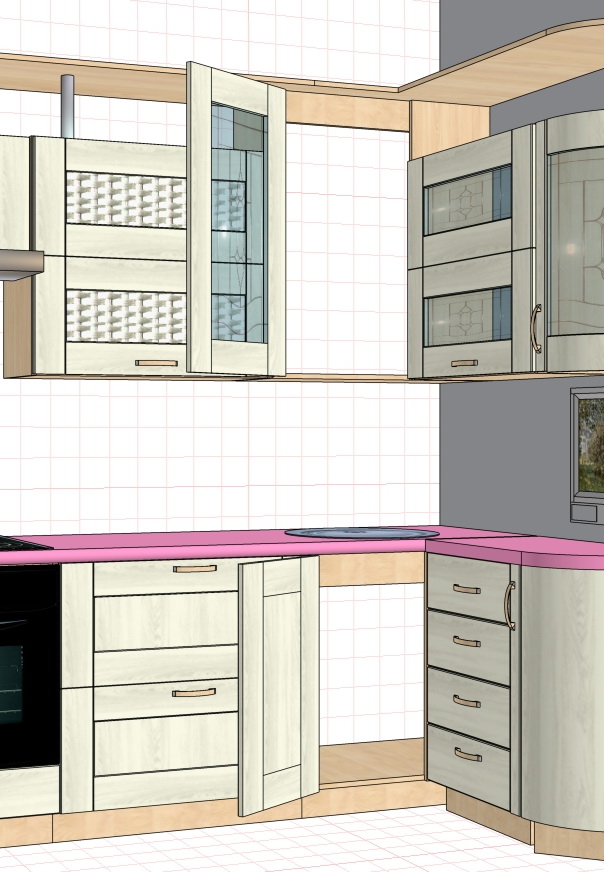

Несколько вопросов по угловой компоновке:
  1. Какой зазор должен быть между подъемным фасадом и распашным (картинка 1)?

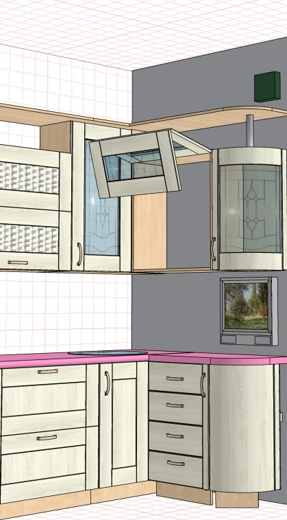

  2. В какую сторону правильнее открывать распашные фасады (картинки 2,3)?

bvn-2005 написал :
С таким механизмом и направлением открывания соседней распашной дверки достаточно зазора 4 мм. Но:
bvn-2005 написал :
  1. В какую сторону правильнее открывать распашные фасады (картинки 2,3)?
Вариант на картинке 3 удобнее с петлями с большим углом открывания (собственно как на картинке). При открывании двери ручки не упираются и не стукают соседние фасады. Однако, в этом случае нужны декоративные вставки по 50 мм, чтобы ручки соседних дверок не мешали отрываться подъемному фасаду и выдвижным ящикам. Впрочем, в первом варианте такие вставки тоже нужны, чтобы двери нормально открывались на 90 градусов. Поэтому вариант 3 со вставками. Он и в проектировании удобнее.
