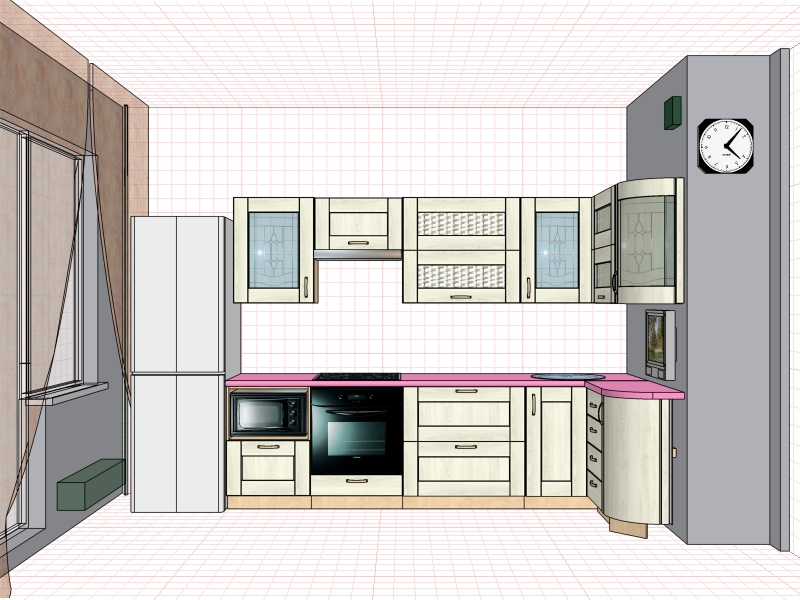

Alam написал : Ни один нормальный дизайнер ни в одном салоне не нарисует мойку в углу, если только это не специальный угловой шкаф со скосом. Либо дизайнер - вражеский шпион, задумавший извести население России
Требую медаль за раскрытие шпионской сети :-)
Oxanchik
Oxanchik
Регистрация: 22.03.2011
Сообщений: 76
13.05.2011 в 16:03:01
Гы:) Причем сверху-то - угловой шкаф со скосом, а снизу видать по размерам не влез.

Верхний со скосом - нормально. Достаточно удобно и функционально. Впрочем, и без скоса можно, на уровне головы будет посвободнее, больший объем "логично открывающихся" шкафов. Только угол немного теряется. Но в угол можно поставить что-то редко используемое. Нижний предпочтительнее без скоса, поскольку освобождается прилично рабочего места, а рабочая зона на маленькой кухне на вес золота. Так что, на этом эскизе все вполне прилично, если не считать расположения мойки. Медаль bvn-2005.

ИМХО угловая кухня смотрится громоздко, а выигрыша по функциональности в данном случае минимум. Проект, который в посте №26 http://www.mastercity.ru/attachment.php?attachmentid=201497&d=1303708753, можно взять за основу и доработать. Убрать непонятную конструкцию (шкафчик?) у окна- и сдвинуть все. Во-первых, окно будет более "открыто" - это и визуально просторнее смотрится, и по света дневного больше, во-вторых, за счет сдвига, сделать доп. раб. зону между мойкой и холодильником (то чего не хватало женской половине).
Примерно так: тумба с микроволновкой (кстати, оч удобное в пользовании расположение) - плита - тумба с ящиками - мойка - тумба - холодильник. Ну, а сверху навесные шкафчики.

Oxanchik написал : Проект, который в посте №26 http://www.mastercity.ru/attachment....7&d=1303708753, можно взять за основу и доработать.
Один из вариантов от одного из салонов:

Микроволновку убрать под столешницу, так и пользоваться удобно, и брызг от плиты меньше лететь будет. Тумбочку между раковиной и холодильником лучше пошире. Ну да все это можно точно по размерам подгонять. Еще мне в последнем варианте лично мне не нравится 2 момента:
  1. низ слишком разносортен- разное кол-во ящичков, там ящики там дверцы...
  2. верх тоже "кто в лес, кто по дрова"- и на разных уровнях висят шкафчики, и с низом кухни никак не перекликаются. А функционально вполне так...
А вы хотите духовку только под столешницу, не думали поднять её? Непривычно нменого, но пользовтаься удобнее.

Еще один из моих вариантов....

bvn-2005 написал : Еще один из моих вариантов....
В нижнем шкафу, на ту узенькую фальшпанель просто не встанет петля.
Вот это вариант! Но микроволновка внизу... Наклоняться ж каждый раз... И, конечно же, правая столешница на 400?

Alam написал : микроволновка внизу... Наклоняться ж каждый раз...
Это ужасно. Буквально каждый раз! :swoon
