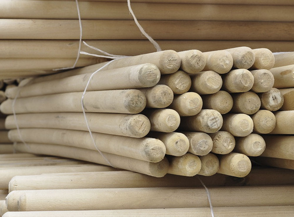

ден74 написал : А какой размер нагелей лучше всего брать(брус 150/100)
Вот такие черенки для метёлки покупайте(22-25мм).В аккурат будут.

вот именно такие и использовал. Диаметр нагеля 25мм сверло так же 25 мм. Длинной 45 см кажись.
я сверлил перфоратором обычным SDS+ (makita 2450). Сборщики работают низкооборотистой дрелью-миксером.

svetliy1963 написал : Вот такие черенки для метёлки покупайте(22-25мм)
Спасибо!А разве они не дороже нагелей?:confused:
Imorsh написал : сверло так же 25 мм. Длинной 45 см кажись.
И я таким буду сверлить.25/460,китайское.:)
Imorsh написал : Диаметр нагеля 25мм
А если взять 24 нагель под 25 дырку-болтаться будет?:confused:

ден74 написал : А разве они не дороже нагелей?
В продаже нагелей не видел.Все,кого знаю,сажали на черенки.
ден74 написал : А если взять 24 нагель под 25 дырку-болтаться будет?
Вам же ув.helmutivan всё про это писал.

ден74 написал : http://www.interier-dom.ru/product\_i...roducts\_id=903
Черенки однозначно дешевле.
ден74 написал : Доверяй,но проверяй...Мнение других хочется послушать.
У Вас же есть дрель.Купите один черенок,соответствующее сверло и попробуйте всё сами.Нагель должен свободно забиваться деревянной киянкой и быть короче просверленного отверстия на 1-1,5 сантиметра.

ден74 .. То что Вы показали на ссыле(нагеля готовые) Имхо,фигня... во-первых всё-равно дороже черенков получается(у нас черенки стоят 35-50 р. за 130см.) во вторых ,-они короткие. Не ,можно конечно "сшивать" и по 2 бруса,но правильнее и надёжнее,как минимум 3.(три).. т.е. сверлишь(брус 150) первый сверху насквозь,второй -насквозь,3-тий-до середины или чуть больше.У Вас сверло с рабочей частью 350мм. как раз нормально,и будет как засекать сколько просверлил:начала скрываться рабочая режущая часть сверла,-"стоп машина". далее берём нагель 32-33см. Он проходит всё насквозь и упирается в середине 3-его сверху бревна,а до верха не доходит пару-тройку см.
Думаю не сильно критично. к тому же точность изготовления этих черенков не думаю что сильно высокая. Ну и от влажности размеры могут гулять. Хотя когда задал этот же вопрос в той конторе где брус покупал, то мне сказали однозначно диаметр нагеля должен быть равен диаметру сверла.
