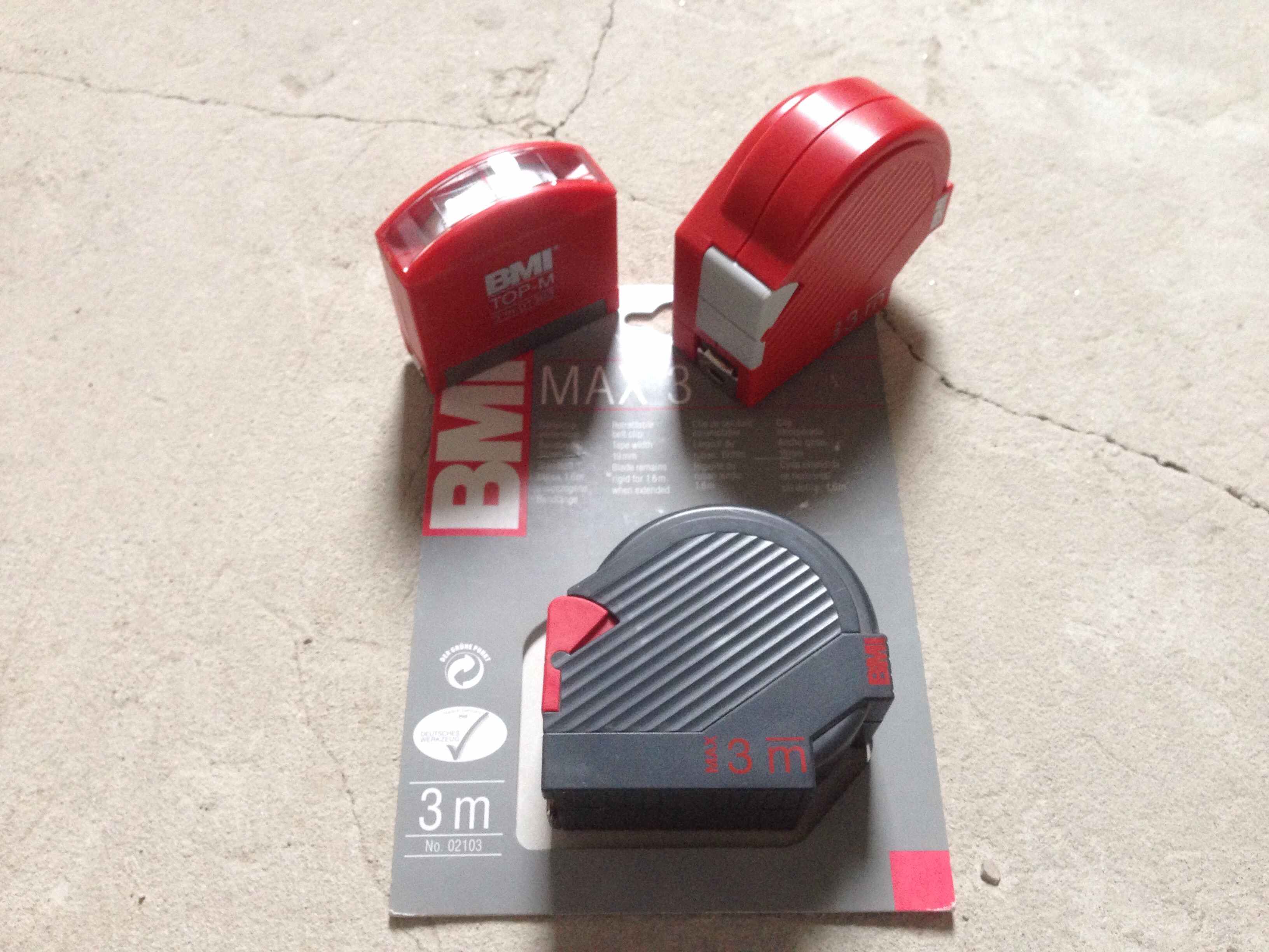

Заскочил тут в местный инструментальный магазинчик - попались рулетки bmi по 100р. Взял три штуки, думаю, может вернуться ещё пяток прикупить? :a
молоток
молоток
Регистрация: 08.04.2013
Сообщений: 5079
23.03.2017 в 14:00:03
vod|zig написал: Взял три штуки
Промахнулись
vod|zig написал: вернуться ещё пяток прикупить?
За 100 рублей где найдете, закупайтесь впрок на будущее))) на подарки дешевые )))
