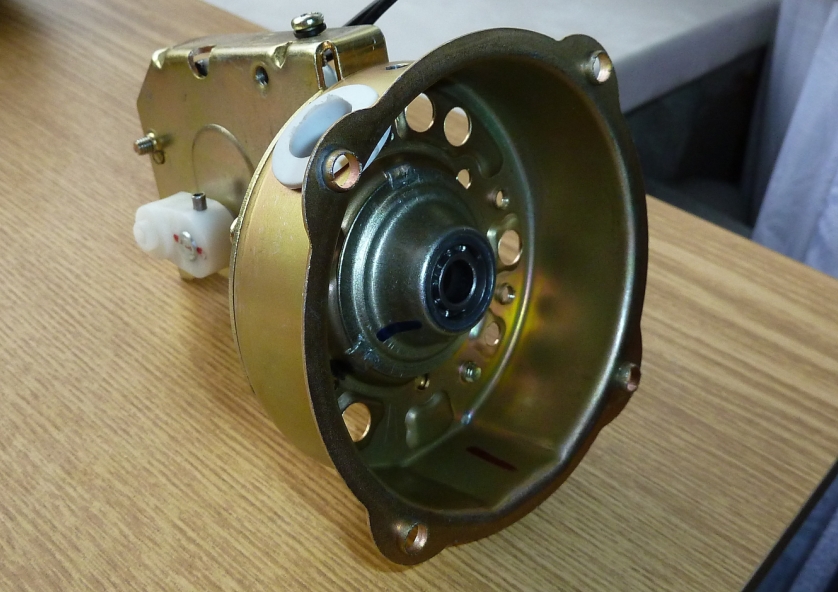

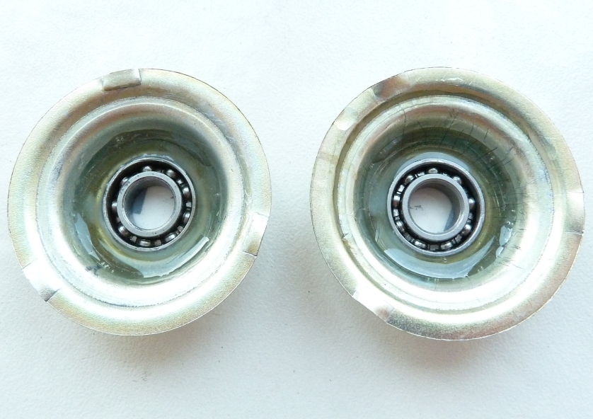

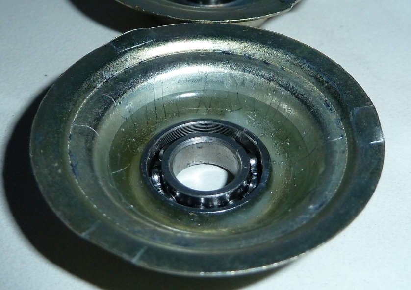

Ну вот и подошла к концу эта эпопея с вентилятором!:) Сгонял на митинский рынок ,купил термопредохранителей на 2А и 130С, кондей на 1,5Mf нет-диффицит, взял на 1Mf и тактовые кнопки ( штатные - полное "нау-но" ) И все это замутил в корпус на новые подшипники, и апгрейд - не состоялся т.к. при включении подшипники качения издают такой шум( и дело даже не в смазке) , что в голове возникает мысль - лучше уж в духоте ,чем с шумом в голове :D, хотя ход на П.К. долгий ( сделаешь 1 оборот- и минуту вращается). Забыл упамянуть ,что П.К. заливал эпоксидкой и в итоге
пришлось все удалять и вернутся к старой конструкции- к втулкам, которые были слегка расточены наждачкой для лучшего вращения вала . В итоге все заработало как надо, тест марафон на длителность показал ,что двигатель как ему и положено имеет определенную температуру и вверх не растет, так что дует легкий и приятный бриз:)

ржалс.. :D подшипники на эпоксидку, а втулки развернули наждачкой... эту страну не победить.

я делал точно такой же апгрейд, на коллекторных двигателях моторчиков обдува ТЭНов для троллейбусных обогревателей..Заводские тоже были на медно-графитных втулках, которые иногда вырывало из посадочных мест.. Ставил обычные радиальные шарикоподшиприки, только не как вы - на эпоксидку, а заказывал у токаря подшипниковые гнёзда, растачивал корпус и заднюю крышку моторчика, впрессовывал туда гнёзда, и ставил подшипники.. и ничего не гремело, и ходило годами...
