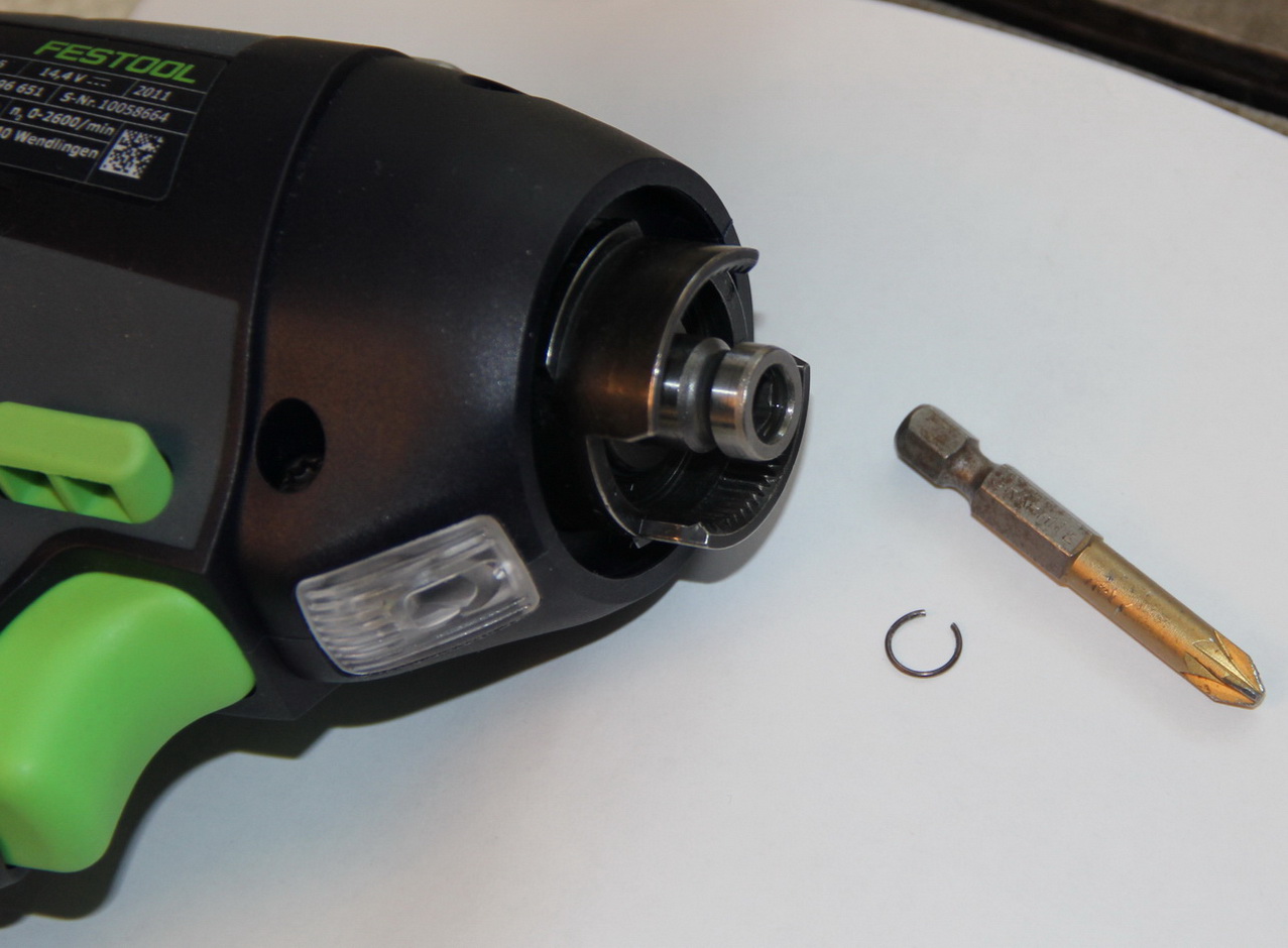

Kvost написал : Иголочкой или часовой отвёрточкой пружинку подцепите, покачивая по кругу выньте енту биту.
Шилом-иголкой пробовал - не подцепить, малЫ зазоры... ща по-русски "вынему"...))))

Зажал саму биту в тисках, оставив зазор до битодержателя. В данный зазор вставил плоскогубцы -"длинногубцы" и, подняв на разжатие.. вытащил сию биту (с гордой надписью "GRAPHITE". При этом кончик стопорного кольца чуть вышел из паза (погнулось оно слегка, вытягиваясь за битой...) Кольцо, конечно, подправил. Вывод: Первоначально проверяйте относительную свободность захода бит в битодержатель с длинными хвостовиками (но никак не с шейками, особенно, непонятного произодителя). На всякие "пожарные" целесообразно предварительно вытащить кольцо и разжать его. При этом концы чуть подогнуть во внешнюю сторону (что бы в будущем не цепляли за кромку и грани хвостовика бит. Концы (если острые) подпилить, закруглить.... Ну вот как-то так... ***
s-m написал : В магнитный битодержатель любые биты лезут или только родные?
Проверил все удлиннители, битодержатели, родные и не родные биты попеременно. Головки. Всё входит-выходит без проблем... **** А жена лежит...телевизор смотрит.. - бестолковая... не ведая, что к нам ГЕНИЙ приходил..... :D (а может и Баран просто ушел..)))

Kvost написал : Зазор там вполне достаточный. У разреза пружинки один конец часовой отжал, качнул биту в противоположную, потом второй конец так-же и вуаля. :)
Возможно, у меня бита была такая.. Или руки кривые, или..... Одним словом, иголкой и шилом не получалось.
Sever-1 написал : ...целесообразно предварительно вытащить кольцо и разжать его.
Kvost написал : Тогда в нём теряется смысл, держать не будет. Биты то без проточки вынимаются без проблем.
Если расжать, то сама кольцевая проточка в битодержателе заставить занять кольцо нужное положение и диаметр. Биты выпадать не будут. Но и не закусывать до такой степени.

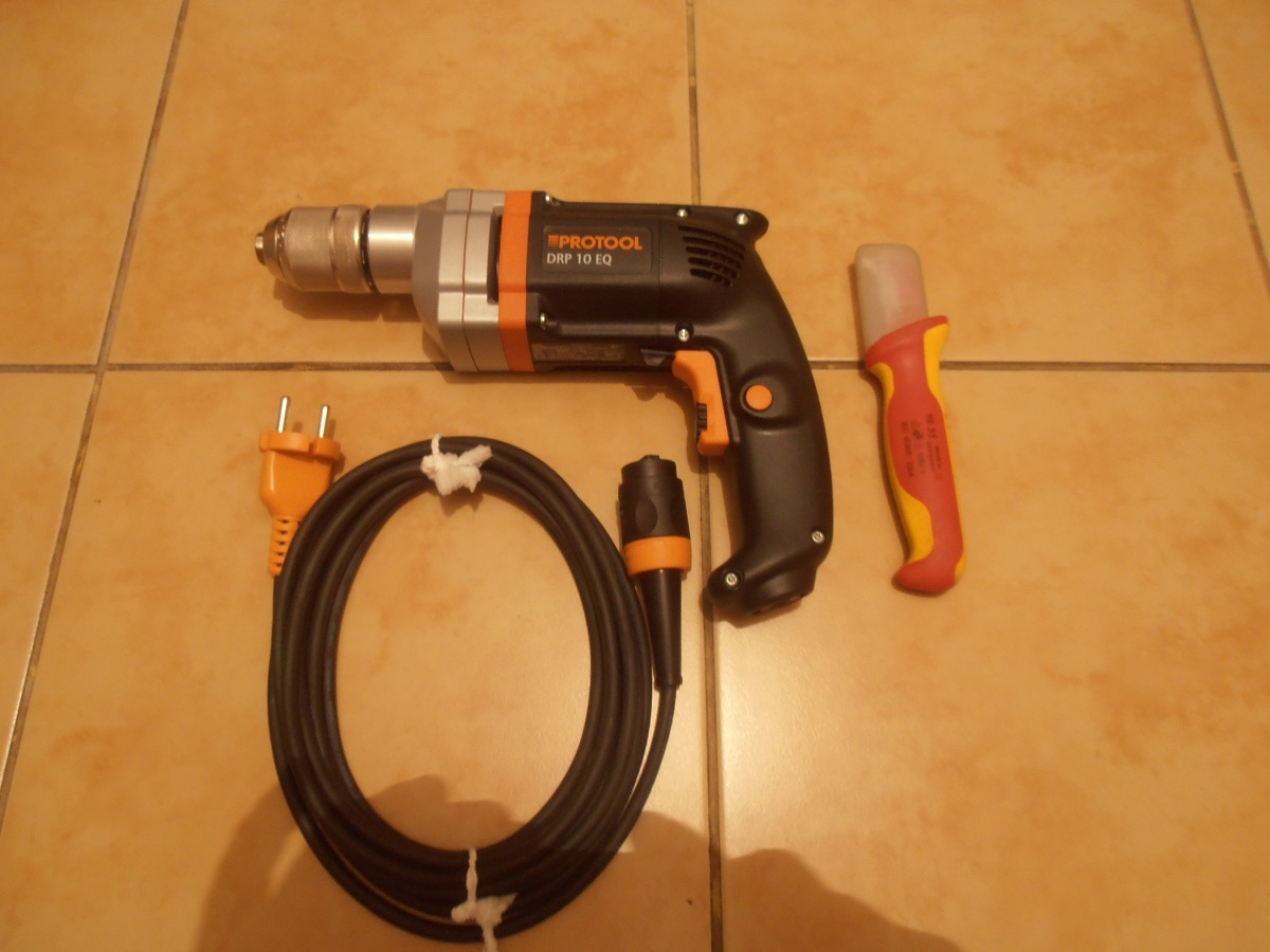

А я вот сегодня поехал за поролоновыми вставками ,а уехал вот с таким протульчиком он так сиротливо смотрелся среди салатовых ,что решился усыновить.......

PILOT 70 написал : он так сиротливо смотрелся среди салатовых
Цена была тоже сиротской?:)

Vadim63 написал : Цена была тоже сиротской?
Ну дрелька та простенькая дай думаю возьму ,а то нет ни одной.....а цена 5900р в коробочке.
Если Пилот 70 купил там, где я думаю, то там распродажные цены на Протул -15%.
