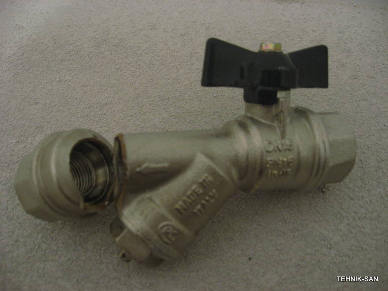

Peterjela написал : выбирайте из Брэндов,
из этих "брендов" не надо , всё что "в одном флаконе" - это от лукавого , однажды свернул голову такому как на фото (пятилетней давности) ... после этого , всю арматуру до 1"1/2 - закручиваю только руками :) (шутка) ... кстати , потом отнёс этот кран оф. представителям и вернули деньги ... с широко раскрытыми глазами

Tehnik-san написал : из этих "брендов" не надо , всё что "в одном флаконе" - это от лукавого
Спасибо за пример "из жизни". :) Надеюсь, теперь-то уж ТС откажется от идей с "универсалами".
