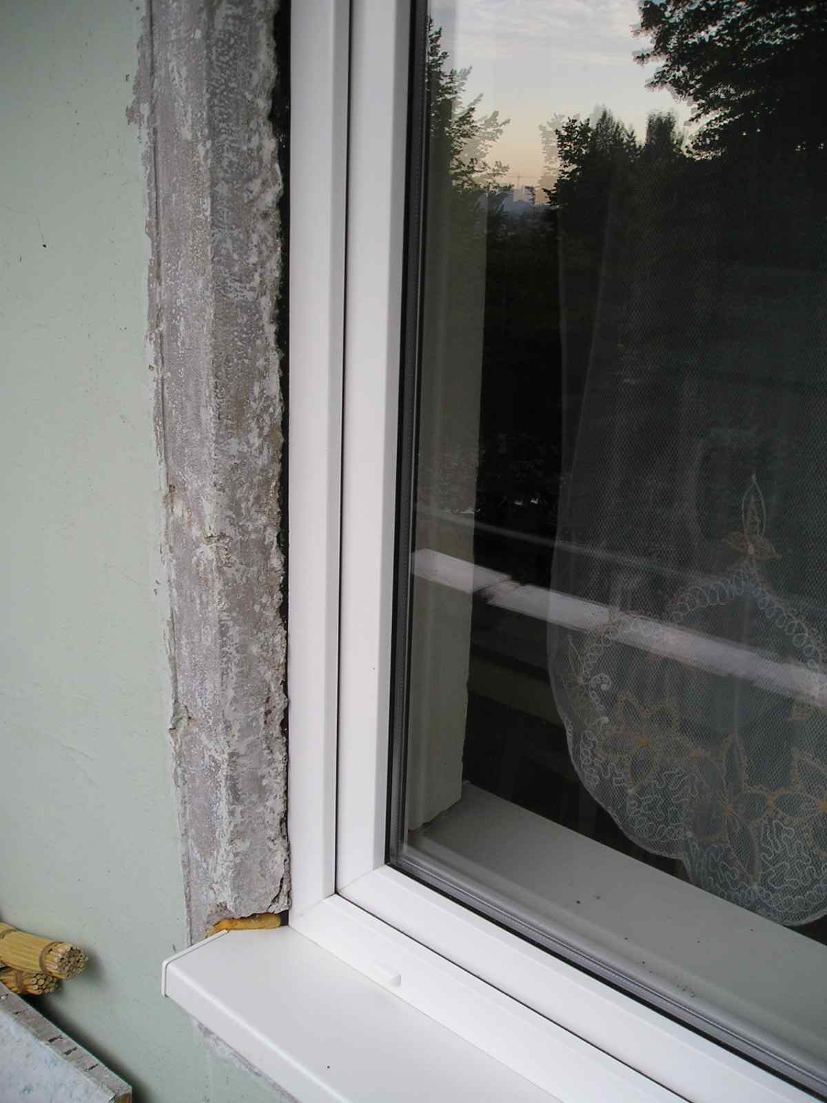

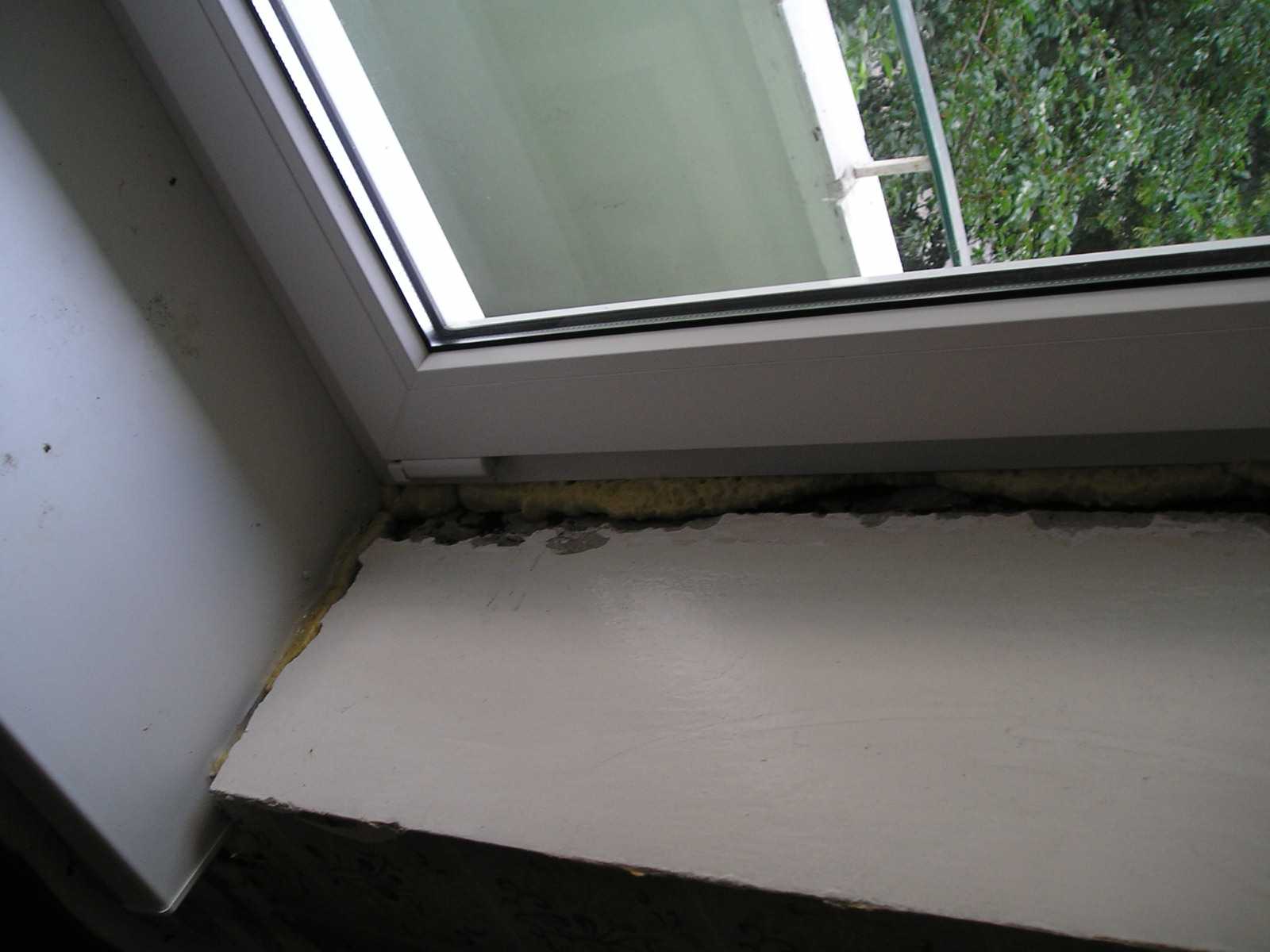

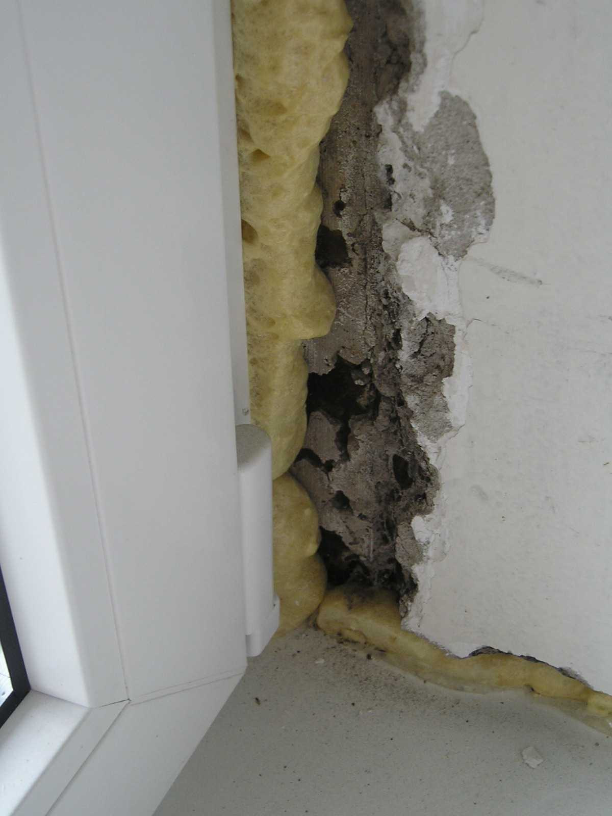

Хочу отштукатурить оконные откосы.
Имеем установленные окна REHAU. (Запенены и обклеены с наружи ПСУЛ-ом) Стены бетонные. Оконный проем ~135x135см
Изучив тему штукатурки откосов (заполнения монтажного зазора между оконными блоками и проемами) пришел к следующей технологии

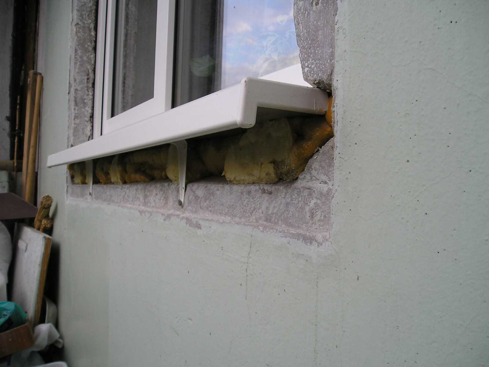

  1. Внешний откос (глубина ~5см)
    • грунт
    • фасадная штукатурка (местами нужно нарастить откос, так как оконный проем не совсем соответствует уровню - примерно 1 см по углам) или морозостойким и влагонепроникающим плиточным клеем
    • где выступает пена (в частности это у меня под подоконником) перед штукатуркой покрываю акрилом
    • наружная шпаклевка
    • покраска фасадной акрилатной краской

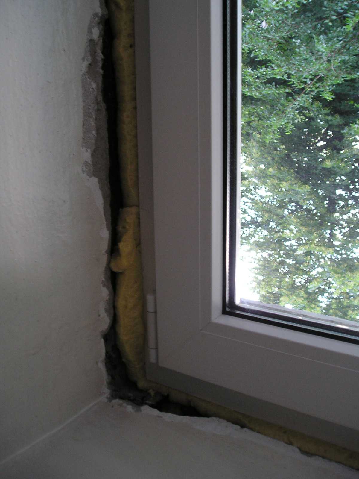

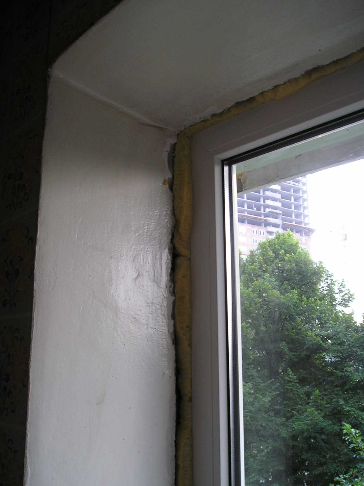

  2. Внутренний откос (глубина ~ 27см)
    • срез пены вдоль окна (или всетаки в доль старого откоса ???) для покрытия ее пароизоляционной лентой.
    • штукатуркой на цементной основе закрываю возникшие зазор от старой рамы до уровня старого отксоса
    • штукатурка откоса (также как и внешний откос, нужно вытянуть по уровню т.е. нарастить примерно 1 см)
    • финишной беспещанкой шпаклюю
    • Покраска вододисперснной краской
Для простоты я опустил моменты зашкуривания, высыхания материала и т.п., установки угольника т.п. так как меня интересуют следующие вопросы:
  1. Насколько я правильно определился с технологией, и получу в откосах нужную гидро- и пароизоляцию.
  2. Какой конкретно отделочный материал (грунт, штукатурку и шпаклевку фасадную и для внтур. работ) вы порекомендуете (Желательно с учетом рынка Украины). Скажу честно, побывав в одном крупно Киевском строительном супермаркете я потерялся от изоблия предлагаемых материалов.... Начал изучать каждый предлагаемый материал и теперь не знаю что выбрать.
  3. Не решил еще вопрос как мне состыковать пластик со штукатуркой, где-то читал что можно оставить зазор между штукатуркой и рамой окна (в местах их со прикасания - в основном это во внешнем откосе, так как внутри я откос начну делать прямо с угла рамы окна) и залить его гереметиком.
  4. Что делать со старой штукатуркой во внутреннем откосе. Пока думаю снять старый слой краски. Новая штукатурка на старую нормально ляжет или нужно прогрунтовать, тогда чем ???
  5. Что выбрать для штукатурки внешнего откоса: фасадную штукатурки (Какую?) или плиточным клей(Какой?)
Спасибо!
PS: Пытаться уговорить делать откосы с пластика не стоит. Прекрасно понимаю что это лучше (хорошо изучил эту тему) но пока средств не хватает. Нужно заделать два окна а штукатурить все равно пройдется еще дверной проем и большое окно в зале (там откоса нет).

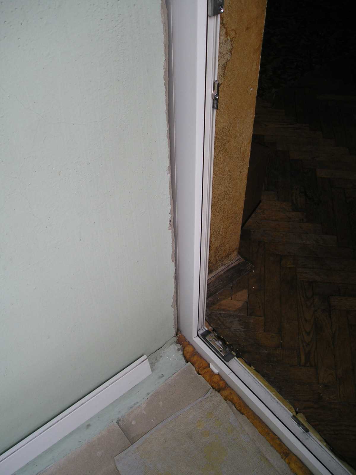

Для полноты картины привожу фотографии своих откосов в проблемных местах.
29.06.2006 в 11:42:35
еще фотки

внутренние откосы у вас подозрительно блестят - не покрыты ли они маслянной краской ?
после пароизоляции я бы уже спокойно делал откосы внутри из влагостойкого ГКЛ и не маялся с штукатуркой тем более если у вас все такие покрашены старые откосы.
по внешним - сделал бы раствор с добавкой С-3 + противоморозной и протянул бы им снаружи . красить - ну хорошая фасадная краска недешева.
так что если щели мене 1см то заделайте герметиком )

2Andrew1974 И так пункт 1. У вас устаовлен ПСУЛ
из госта на монтажные швы (ГОСТ 30971-200)
В.5.2 При использовании в наружном слое саморасширяющихся изоляционных лент учитывают следующие требования:
  • нанесение штукатурного слоя, шпатлевки или красящих составов на паропроницаемый материал наружного слоя не допускается. Значит в вашем случае нужно закрыть декоративной накладкой(пластик) Или шаклевать до шва с ПСУЛ.
http://www.urbantech.ru/primer_profil.html
С наружи под подоконником, я бы заполнил все пеной, и зашпаклевал(морозостойкой и водостйкой шпаклевкой). Можете шпаклевать тем что больше нравится, главное что бы подходило для наружных работ.(Как правило смеси и клеи на цементной основе)
По пункту 2. Внутрянку можете сделать как тут http://www.ivd.ru/document.xgi?id=4602&gid=37&oid=216&hid=216
Используя либо сэндвич панели, либо ГВЛВ, либо ГКЛВ.
Если штукатурить и шпаклевать то я обычно для внутренних помещений использую смеси на гипсовой основе.Можно и на цементной, это кому как нравится.
С пластиковым окном откосы внутренние лучше пластик... ИМХА Проще, "красивше", теплее, бастрее...
Внутри пену обрезать, вровень с профилем окна. Наклеить ленту(смотри ГОСТ как клеить) И штукатурить шпаклевать выводя уклон.(Если перепад большой лучше в несколько слоев, хотя зависить от мастерства и смеси).
Чем пользуюсь я Для внутренних работ. Штукатурка РОТБАНД, шпаклевка Фугенфурер, Текс латексная(готовая),
Для наружных Шпаклевка финишная SCANMIX SH.
Крепко "сидящую" штукатурку я не отбиваю.

2TREEN Огромное спасибо за ответы...
Особено за прояснение касетельно ПСУЛ-а. Есть над чем задуматся. Думаю есть смысл сделать внешний откос с пластика.
А каксетельно внутрених откосов, посоветовавшись с женной, решили их не делать до ремонта в квартире (может из пластика сделаем).
Собственно возникает новый вопрос: пену в нутри нужна както-защитить (ремонт планируется в следующем году). Может подрезать ее, закрыть паронепроницаемой лентой, заштукатурить (цементной штукатуркой) образовавшийся проем от старых рам, прогрунтовать и пускай стоит.
Что подскажете ???
