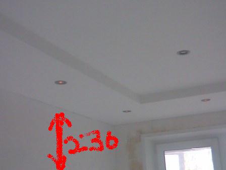

тоже собираюсь покупать ПАКС высотой 236 у меня после 2-ого уровня потолка остается высота комнаты 236,6-237,5 примерно для наглядности вот фото
так вот на сайте IKEA указана мин. высота потолка для такой высота шкафа 240 вопрос у меня к вам такой там на верху ровная верхняя крышка, или что то на ней есть какие либо выступы, и есть ли возожность все же впихнуть его в мою высоту, анпример подпилив на пару см может быть днище шкафа если оно есть кончено, вообщем есть ли надежда запихнуть его или НЕТ и нужно брать меньшего размера просто? заранее спасибо за ответ

У вас максимальная высота потолка сколько? Есть 240? Судя по фото даже больше. Тогда собираете шкаф посредине комнаты, потом спокойно придвигаете к стене и закрепляете. (240 см нужны только для сборки, чтобы поднять каркас и навесить двери.) Пилить ничего не нужно. Меньший размер Пакса это уже 201 см, что как бы маловато.
Только эти лампочки куда светить будут? В крышу шкафа? :)

к сожалению фото не той стены где будет шкаф, но там такой же уровень, но лампочки с той стороны будут светить прямо перед шкафом, они на расстоянии 65 см от стены т.е. если я правильно понял я могу его собрать на середине комнаты, тамгде у меня высота больше а потом уже задвигать его в собранном состоянии на место, т.е. эти 4 см про которые идет речь на сайте только для этого предназначены, так сказать техническое расстояние? огромное спасибо ВАМ за ответ

AirPython написал : к сожалению фото не той стены где будет шкаф, но там такой же уровень, но лампочки с той стороны будут светить прямо перед шкафом, они на расстоянии 65 см от стены
Почему к сожалению? К счастью! Это ж классно, что лампочки окажутся не над шкафом. :)
AirPython написал : так сказать техническое расстояние?
Именно так. На самом шкафу ничего сверху не торчит.
