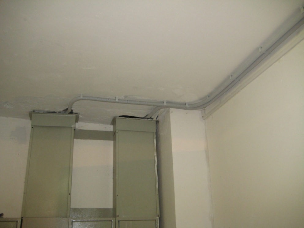

Имеется задача сделать ввод от поэтажного щитка в квартиру в мой внутренний щиток. Обычный московский панельный дом (П-3М). Без газа. Вопрос: а как и чем это сделать?
По строительным кабель-каналам - без вариантов, строители всё от души зацементировали. Штробить по соседской стене тож не могу - не дадут. Остается только в гофре поверх стены. Вот и встал выбор: 1) ПВХ гофра или металлическая? 2) Кабель какой? ВВГ 3х10 не изогнуть. Может 3 шт. ПВ-1 ?
Делаю для себя, поэтому хочу, чтоб смотрелось цивильно и чтоб соседские наркоманы "нечаянно" задев не оторвали.
Мож кто делал?

14.05.2011 в 21:02:02
noway написал : 1) ПВХ гофра или металлическая? 2) Кабель какой? ВВГ 3х10 не изогнуть. Может 3 шт. ПВ-1 ?
1) ПВХ-гофра 20-25мм с креплением на "клипсах" к потолку. 2) Лучше ПВ-3-10,0 с последующей опрессовкой наконечниками.
Примерно так ...

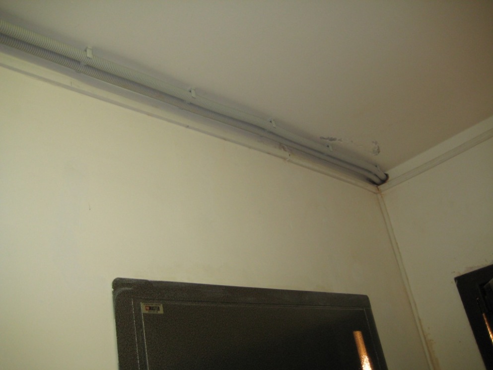

avmal написал : 1) ПВХ-гофра 20-25мм с креплением на "клипсах" к потолку. 2) Лучше ПВ-3-10,0 с последующей опрессовкой наконечниками.
Примерно так ...
О! Похоже. Только у меня еще по периметру прям над дверьми мет.короб для слаботочки. Думал, мож прям над ним гофру кинуть... Но, думаю, сделаю так же - по потолку (детвора и криворукий сосед не дотянется). Осталось определиться ВВГнг vs ПВ-1 vs ПВ-3 Ж) Обжимки нет, да и не обжимал никогда :)
