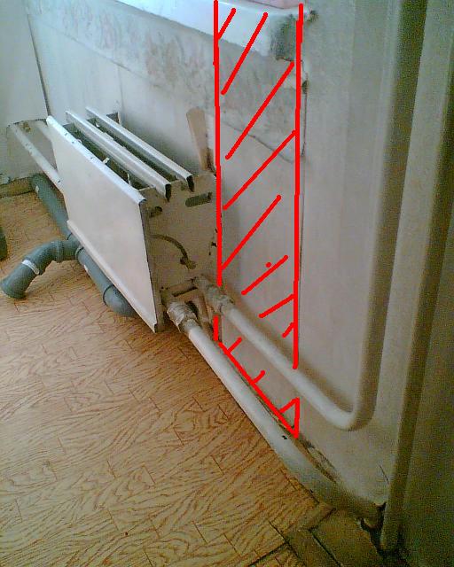

Здраствуйте, уважаемые знатоки отопления! Подскажите пожалуйста, возможно ли подключить в доме серии II-68 (2й этаж), два радиатора от одного стояка так,чтобы подводные трубы при этом максимально приблизить к полу, идеально - спрятать под порожек. Прилагаю фото, на котором видно одну из батарей - вторая находится в жилой комнате. Контуром обозначил проем, который хочу сделать в подоконном блоке для того, чтобы иметь выход из кухни в лоджию. Есть ли батареи, которые позволяют сделать подобное подключение, помимо тех, которые у меня в данный момент висят (они очень мало тепла дают)?

примените так называемую плинтусную разводку.трубы вдоль стены в плинтусе или кабель кнаале.
в комплекте с панельными радиаторами 33 типа, габари- любой удобный ВАм.

C2h5-OH, благодарю за ответ! Однако, переживаю по поводу того, что второй радиатор (который в комнате) греть будет вполсилы, поскольку даже сейчас труба на входе в комнатную батарею в 1.5 (приблизительно) раза менее теплая, нежели на входе в кухонную батарею... Как выйти из такой ситуации?
