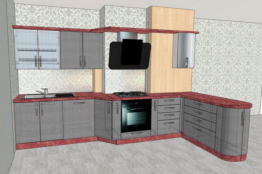

Сейчас попробовала сделать в программе этот шкафчик, он по ширине практически сравнивается с нижестоящими ящиками. Т.к. я хотела уровнять столешницу с плитой, то нижние ящички (на самом болшом выступе) получаются шириной 47см. А котел=30см+ фасад, примерно 35см. Получается вот такая ерунда...
На все остальное не сильно обращайте внимания - это все приблизительно, так сказать - эскиз.

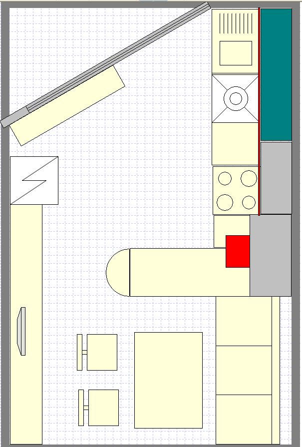

Еще вот проблема - этот водяной стояк. Хотела туда ПММ, но эта труба мешает. Муж говорит, ПММ вперед чуть выдвинуть вместе с раковиной, соответственно столешницу увеличить в ширине. Примерно так (рисунок без столешницы):
Шкаф с мойкой в длину здесь 100см, за ней ПММ =60х60. Для мойки наверно многовато? Я хочу с сушкой рядом с раковиной-сколько она идет сантиметров. Не могу точно в Интернете найти.

Вот Вам ещё один приблизительный эскиз. Идея его в том, чтобы полностью замаскировать первый выступ и одновременно решить проблему водного стояка и установки ПММ. Просто выдвигаем всю линию мойка-ПММ-тумба на 40 см вперед, а всё пространство от столешницы и выше занимаем навесными шкафчиками (зелёный прямоугольник), которые закрываются вместе с первым выступом едиными фасадами (на выступе - фальш-фасадами) - они обозначены тонкой красной линией. Таким образом первый выступ исчезает, как класс. А колонку я бы вообще не прятала - она висит на отдельной стене, её не нужно вписывать в линию шкафчиков, а сама по себе она выглядит, как любая другая бытовая техника на кухне.

Не совсем понятно. Навесные шкафчики поставить на столешницу?Т.е. на месте фартука будет сразу идти шкафчики? Не совсем поняла, как будет заполнено это пространство, которое мы освободили выдвинув эту линейку?

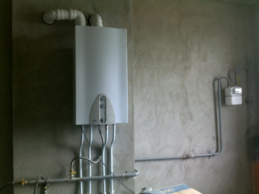

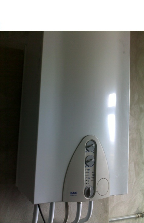

Вот и обещанные фото- стена с котлом и счетчиком:

tamiti написал : Навесные шкафчики поставить на столешницу?
Нет, пристыковать к столешнице, потому что столешница глубиной 100 см либо вообще не существует, либо очень дорога.
tamiti написал : Т.е. на месте фартука будет сразу идти шкафчики?
Да. И здесь есть одна проблема - материал фасадов. Открываться они могут, скажем, вверх, чтобы не затрагивать того, что стоит на столешнице, но вот материал должен быть такой, чтобы они по крайней мере легко переносили регулярную чистку. А вот возле плиты эти фальш-фасады вполне можно прикрыть закалённым стеклом - будет практически незаметно. Можно просто взять фальш-панель с таким же покрытием, как фасады, и прикрыть стеклом, спрятав крепления под фальш-ручки - это уже можно решить при разработке дизайна.
tamiti написал : Не совсем поняла, как будет заполнено это пространство, которое мы освободили выдвинув эту линейку?
Практически никак, если только Вам не удастся где-то втиснуть глубокие (на 100 см) ящики. Но вместо этого мы получаем ряд удобных шкафчиков "за фартуком" и решаем проблему ПММ и водяного стояка. И отодвигание ряда в глубину кухни совершенно не критично для удобства её использования.
tamiti написал : стена с котлом и счетчиком
Всю поперечную газовую трубу, как мне кажется, можно заменить шлангом (но это нужно уточнять - возможно, есть ограничения на длину), а шланги спрятать гораздо проще.
А если в колонку из столешницы будут входить 4 гладенькие беленькие трубы и один блестящий шланг, то никакой необходимости прятать колонку я не вижу.

Может примерно так? :) Мойку 800, ПММ 600, остальное скошенный шкафчик. Трубы зашить, а где необходимо поставить небольшие люки-невидимки Чтоб не зашивать слишком выступающим коробом, водогрей оставить наполовину открытым. А счетчик неплохо бы перенести в угол за последним выступом, чтоб при входе глаза не мозолил. Трубу от него вниз до пола и вправо до проводки вниз. Стена хоть освободится от этого безобразия:cool:

мамик_25 написал : А счетчик неплохо бы перенести в угол за последним выступом, чтоб при входе глаза не мозолил. Трубу от него вниз до пола и вправо до проводки вниз. Стена хоть освободится от этого безобразия
Знакомый мужа тоже купил квартиру в этом доме, под нами на 2 этажа ниже. Он узнавал, что все это легко переносится на улицу - котел и счетчик (балкон застеклить конечно надо). Подождем немного, как он будет делать и узнаем подробности: сколько, куда и как. Если будет такой вариант - конечно же мне лучше что бы стены были полностью свободны.
