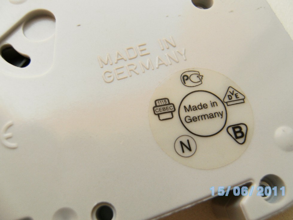

А какого производства ставили, Германия или Сербия?

Саймон написал : А какого производства ставили, Германия или Сербия?
Ну если это принципиально - неужели кроме Мёллера купить нечего? Ну вот у меня просто в чумадане - аж две штуки завалялось. Siemens и Doepke.

Брейгель написал : Ну если это принципиально - неужели кроме Мёллера купить нечего?
Та нет, не принципиально. Главное, чтобы качество было хорошее (поэтому и спрашиваю), а где они сделаны не так важно.

Саймон написал :
  1. Стоит ли их покупать, может кто-то сталкивался с такими и есть уже опыт работы с Moeller'ами сделанными в Сербии, действительно ли качество не уступает собранным в Германии? В интернете никакой информации по этому вопросу не нашёл.
Берите смело ! Уже восемь лет собираю щиты только на Moeller, ни одного отказа ни по УЗО, ни по автоматам, устанавливал даже в щитовые, питающие деревообрабатывающие станки, где большие пусковые токи и перегрузки, претензий к качеству нет. Автоматы у нас поставляются румынского производства, пока всё ОК:)
Саймон написал : Так вот "клювик" на автоматах Moeller слабенький
Это конструктив, недостатком не является.
