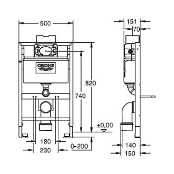

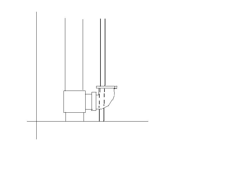

Собираюсь ставить подвесной унитаз (раму) максимально прижав ее к стене, вопрос - трубы горячей и холодной воды будут мешать отодвинуть ее глубже? или конструкция слива в унитазе не даст отодвинуть унитаз до труб горячей и холодной воды?
Вопрос к чему, собираюсь переваривать трубы, чтобы изменить направление и высоту отводов, можно трубы переваривать так, чтобы они шли ближе к несущей стене или оставить как есть, мешать они все равно не будут и свободное место выграть за счет их "утапливания" не получится?
PS Унитаз будет такого плана:

90 колено канашки скорее мешать будет
если крестовину поворачивать, то инсталяция уйдет вбок (если есть куда идти), трубы может и не придется переваривать

Do Home Yourself написал : 90 колено канашки скорее мешать будет
Как оно будет мешать? Разве что по высоко будет вход в 90 колено, но в ведь трубу в инсталяции можно укоротить?
Зачем поворачивать?
По моим прикидкам получается, что бочек в инсталяции упрется в трубы, т.к. верхний ввод 90 колена, как раз находится на вертикальной линии труб холодной и горячей воды. По схеме инсталяции слив канализации в ней находится как раз над бочком.
Я не прав?

Поставьте инсталляцию слева от канализационного стояка. Крестовину на стояке поверните по часовой стрелке. "Выход" инсталляции поворачивается вокруг горизонтальной оси и может выпускать не только вниз, но и в сторону. Таким способом Вы максимально прижметесь к стене, а стояки пойдут справа от унитаза.

vasilk написал : Зачем поворачивать?
что бы инсталяция ушла в сторону
vasilk написал : Я не прав?
не знаю по фото не решить будет мешать или нет, только натурные испытания я в свое время прыгал вокруг стояков :) http://www.mastercity.ru/gallery/main.php?g2_itemId=221
но стояки я бы переваривал в последнюю очередь

GVK написал : Поставьте инсталляцию слева от канализационного стояка.
В моем случае у инсталяции может быть только одно место четко по оси канализационного стояка, т.к. туалет очень маленький и возможности двигать расположение унитаза нет.
Лично я не вижу смысл двигать инсталяцию, отрезать у нее лишний кусок трубы слива и поставить точно по центру.
