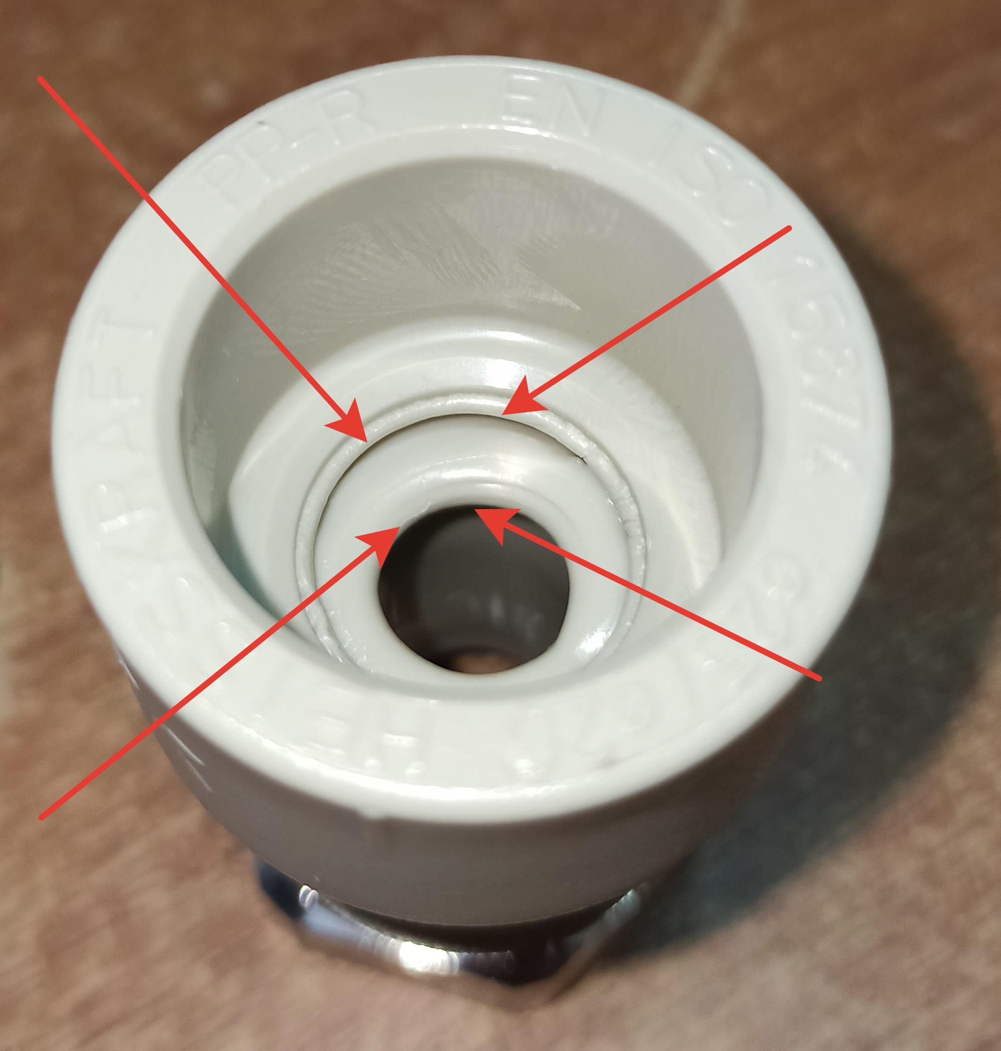

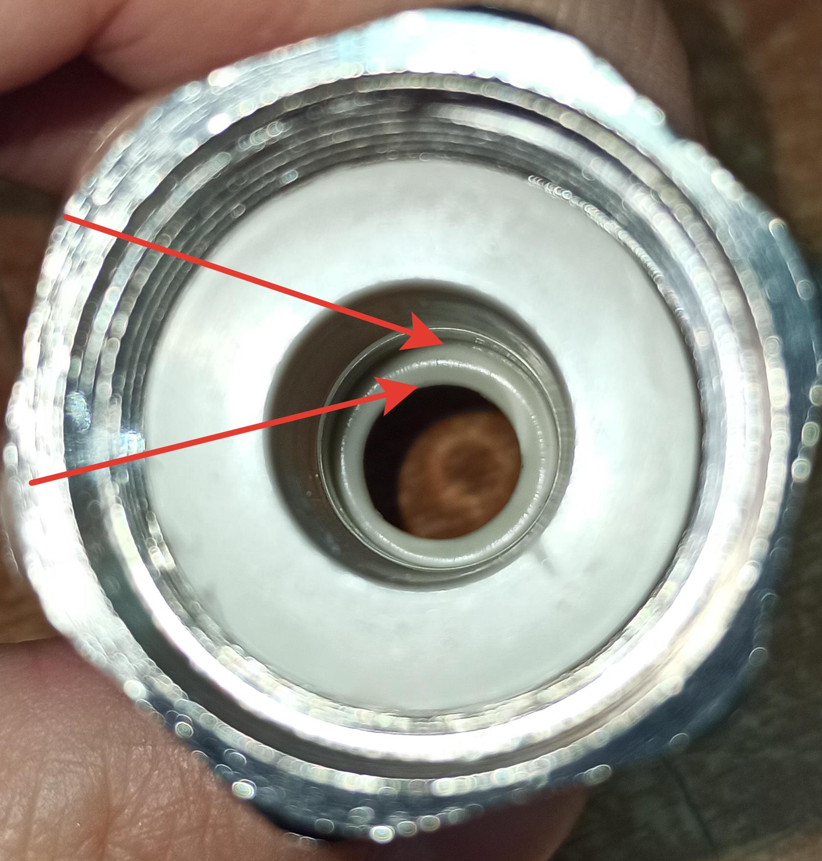

f87
f87
Регистрация: 06.07.2009
Сообщений: 10
07.06.2021 в 10:50:57
На днях попался мне такой интересный экземпляр муфты с накидной гайкой. На фото явно переплавленный фитинг, пластик заузил диаметр 3-4мм. Надеясь на адекватную самокритику, решил отправить фоток производителю, они же себя позиционируют как «ПРЕМИУМ». На что получил ответ цитирую: Данное проходное сечение обусловлено конструкцией данного фитинга, больше сделать не возможно. Делайте выводы, друзья. Брак у всех бывает, но кто-то с ним борется, а кто-то говорит, что это «ТАК И ДОЛЖНО»!
