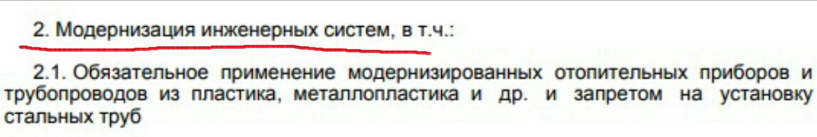

Славик64 написал: прорвало отопительную трубу. Завта будут менять участок металлической трубы на ... пластик. Я им сказал низя, они говоят ... всегда так делаем. ???
Дык:
Перечень работ по капитальному ремонту многоквартирных домов, подлежащих к включению в состав работ, финансируемых за счет средств, предусмотренных Федеральным законом N 185-ФЗ; Таблица 2.3(«Методические рекомендации по формированию состава работ по капитальному ремонту многоквартирных домов, финансируемых за счет средств, предусмотренных Федеральным законом от 21 июля 2007 года N 185-ФЗ «О Фонде содействия реформированию жилищно-коммунального хозяйства» (утв. Госкорпорацией «Фонд содействия реформированию ЖКХ» 15.02.2013) ... Таблица 2.3 ... .1. Ремонт внутридомовых инженерных систем электро-, тепло-, газо-, водоснабжения, водоотведения ... .2.1. Обязательное применение модернизированных отопительных приборов и трубопроводов из пластика, металлопластика и др. и запретом на установку стальных труб ...

ser000, ничего не понял. Металл нельзя? В моем случае ведь модернизации нет.

ser000 написал: .2.1. Обязательное применение модернизированных отопительных приборов и трубопроводов из пластика, металлопластика и др. и запретом на установку стальных труб
В Москве в реальности ровно наоборот - хрен кому разрешат ставить пластик на ЦО старых домов. Наелись уже аварий...
