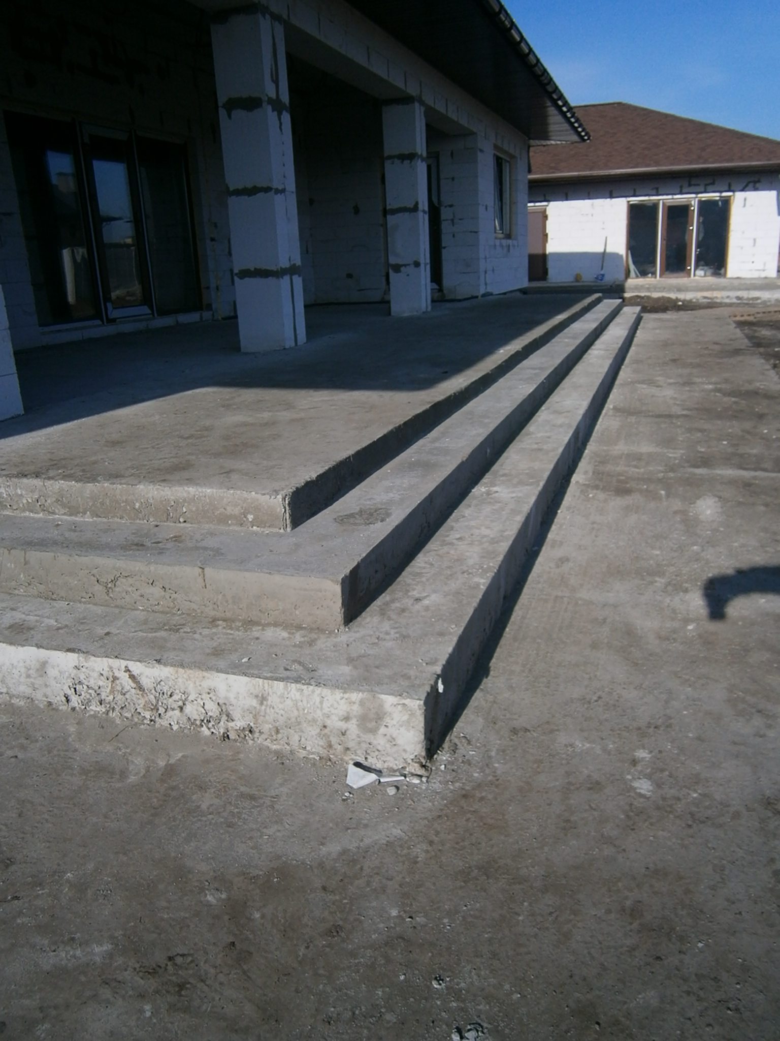

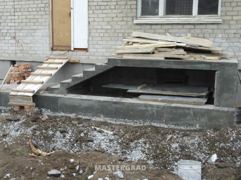

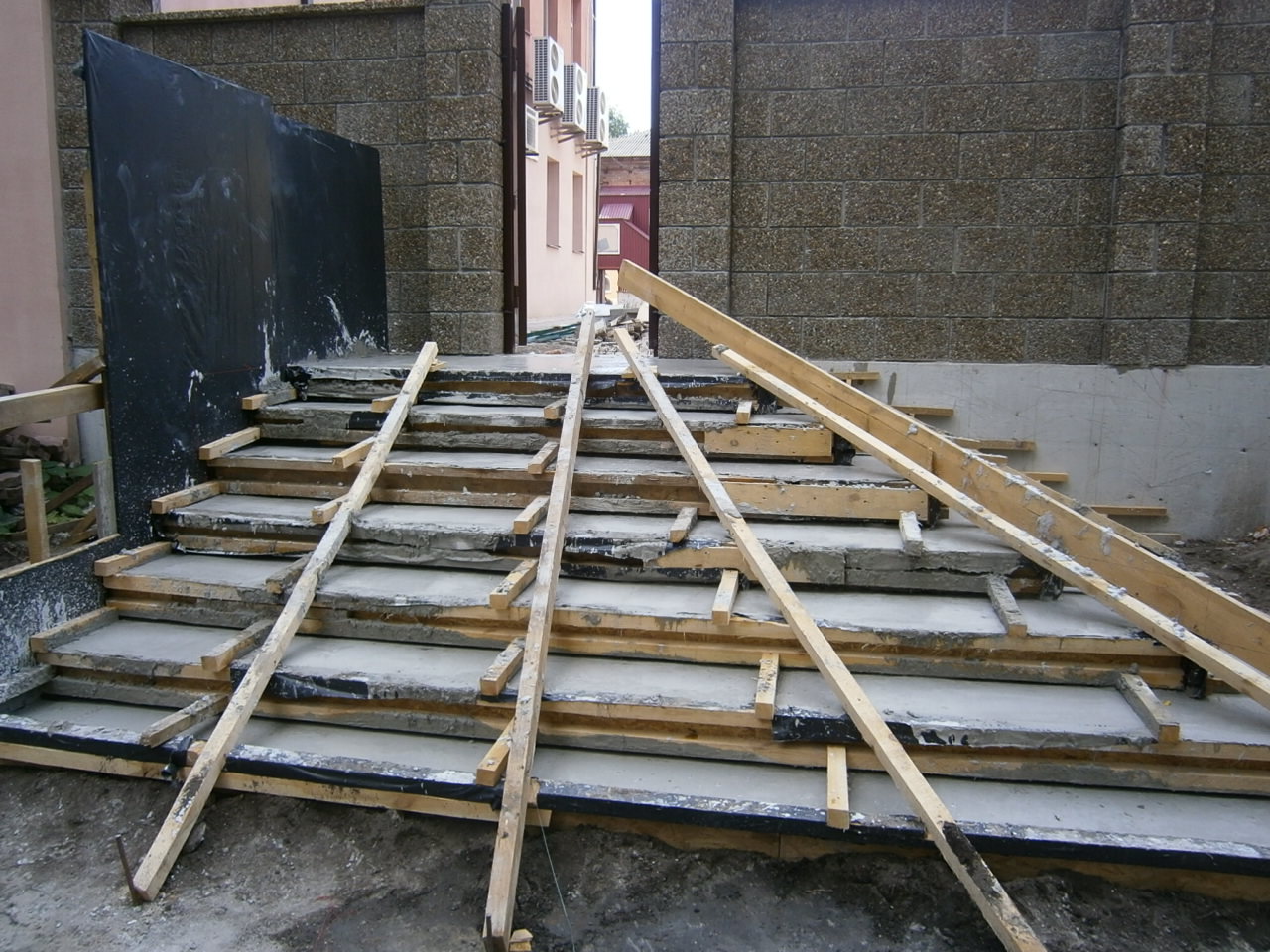

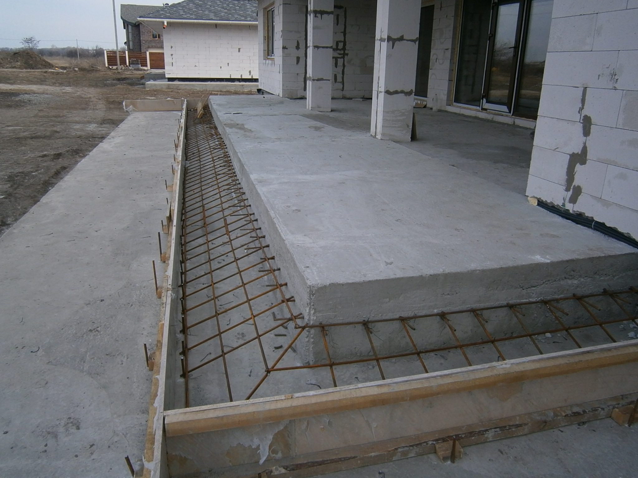

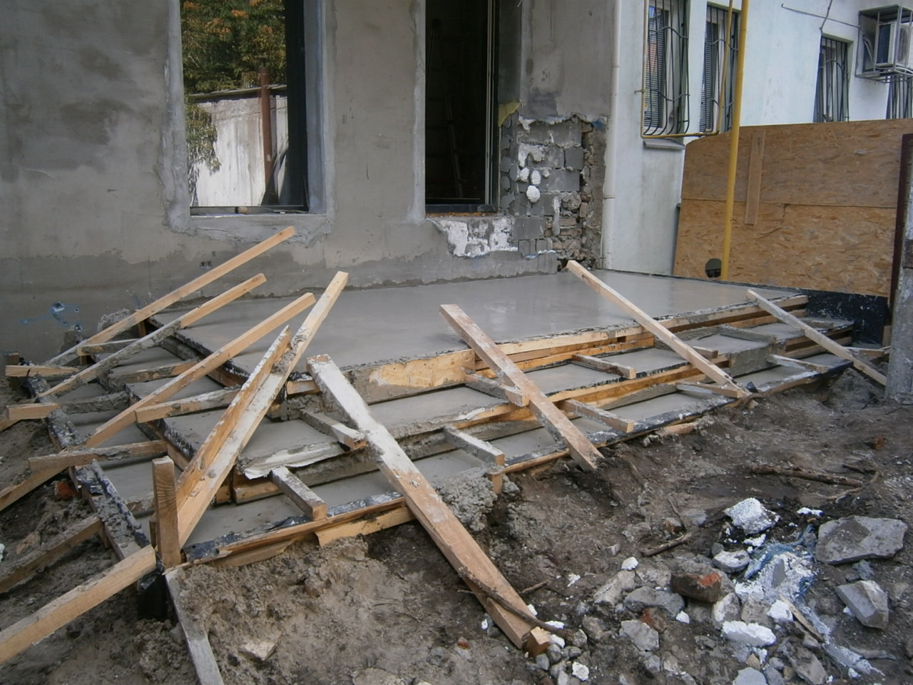

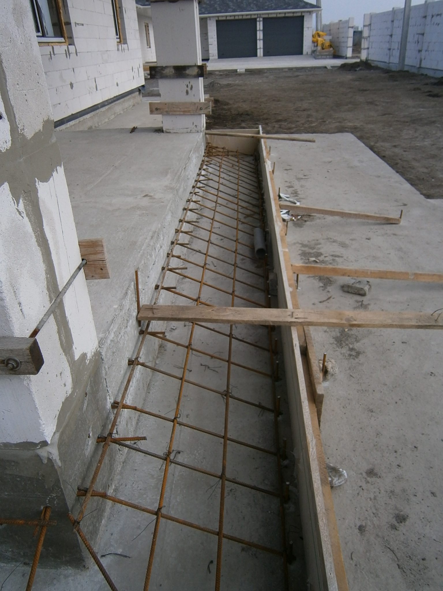

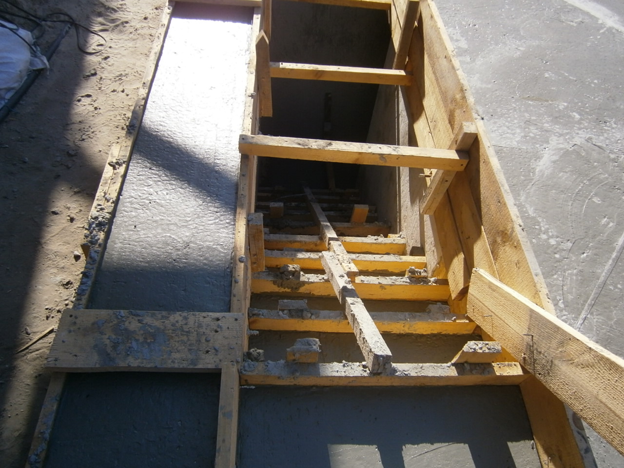

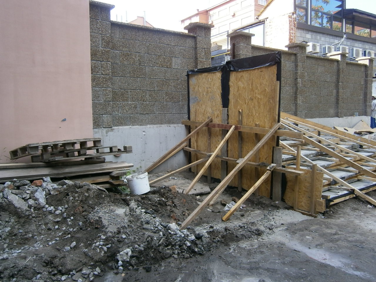

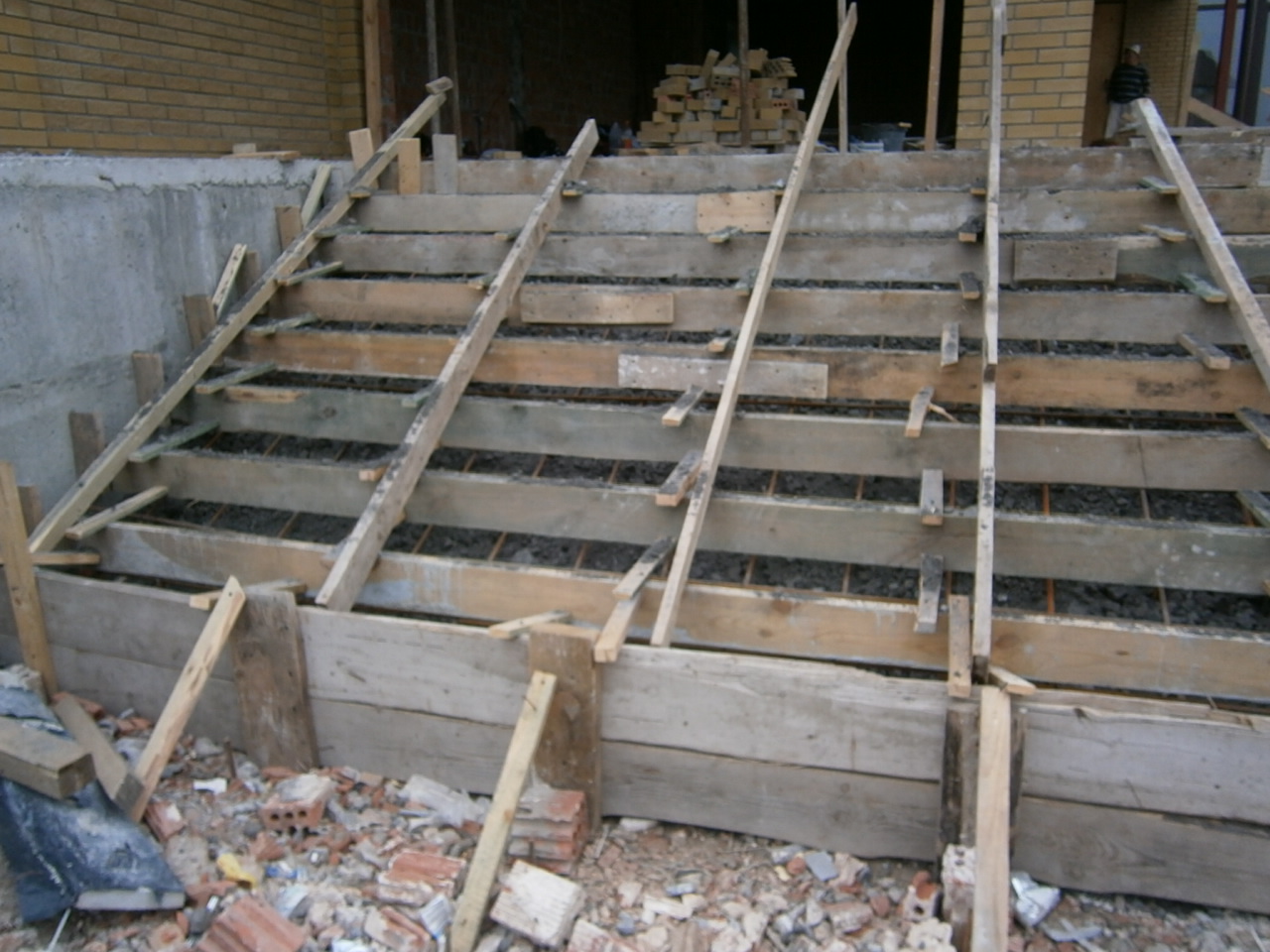

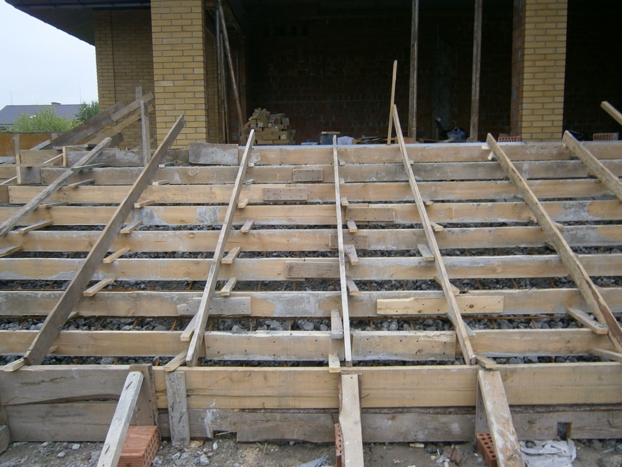

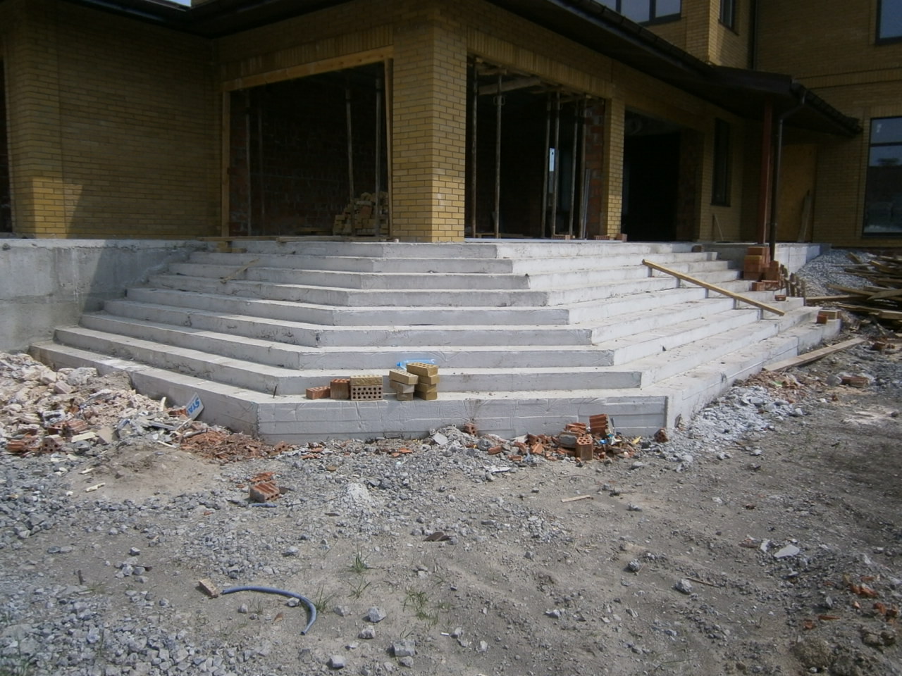

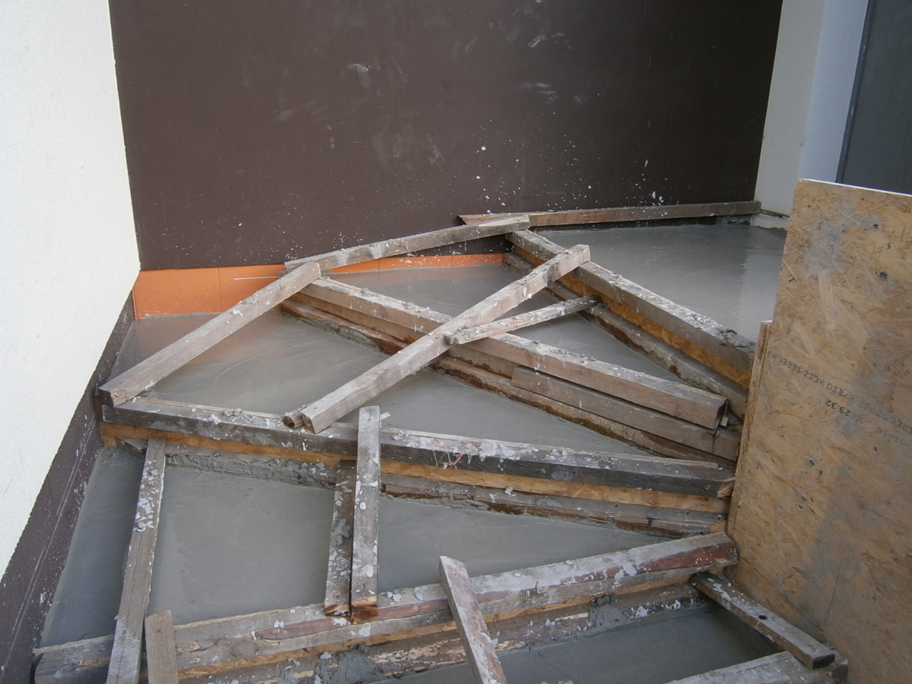

Если лестница большая, то сначала по контуру первой (нижней) ступени заливаем фундамент (на глубину промерзания). Затем внутреннюю часть заполняем безусадочным материалом (в нашем городе есть отвальный шлак, и это здорово). Затем вяжем качественное плоскостное армирование и начинаем выставлять опалубку на сами ступени. Приём бетона с миксера за один раз, чтобы получился монолит.

Kolos567, Вау, классная лестница получилась! А чем планируется ее обшивать? Плиткой? У меня дома просто входная лестница в плитке - очень скользит, постоянно кто-то падает... не знаю, что с этим можено сделать

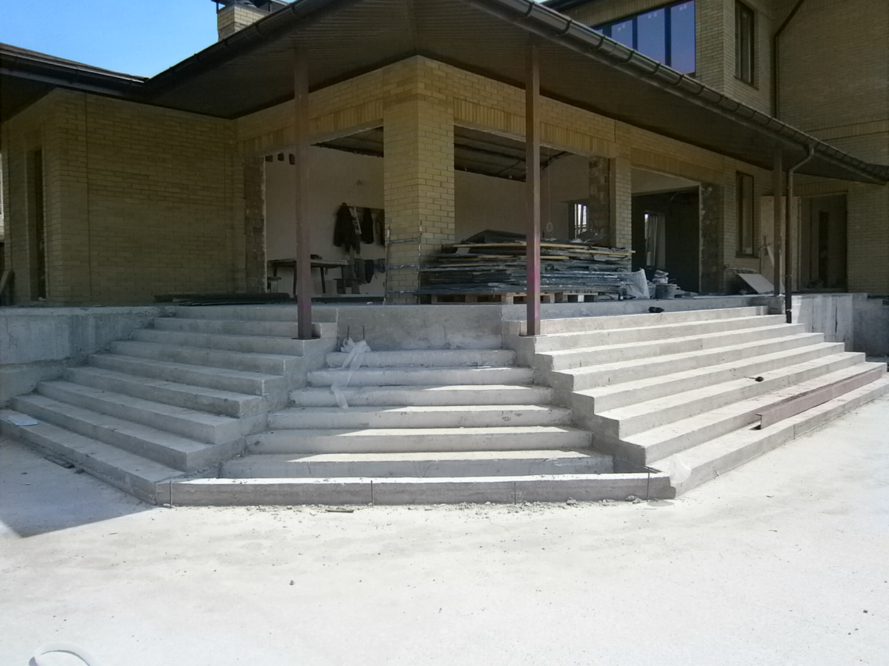

А-а-а! какая смешная лестница! промахнулись мимо двери или для тех кто входит через окно?
а вообще-то, -не смешно, там же нарушена пространственная жесткость, -площадка без опоры и на неё опирается марш

АРТиКул написал: А-а-а! какая смешная лестница! промахнулись мимо двери или для тех кто входит через окно?
АРТиКул,
Думаю, лестница не смешная, и не промахнулись :) Видимо, будут из окна делать широкую дверь.

Katir написал: Kolos567, Вау, классная лестница получилась! А чем планируется ее обшивать? Плиткой? У меня дома просто входная лестница в плитке - очень скользит, постоянно кто-то падает... не знаю, что с этим можено сделать
Katir, на фотографиях шесть разных лестниц :) Чаще всего плиткой обшивают (противоскользящей) :)
