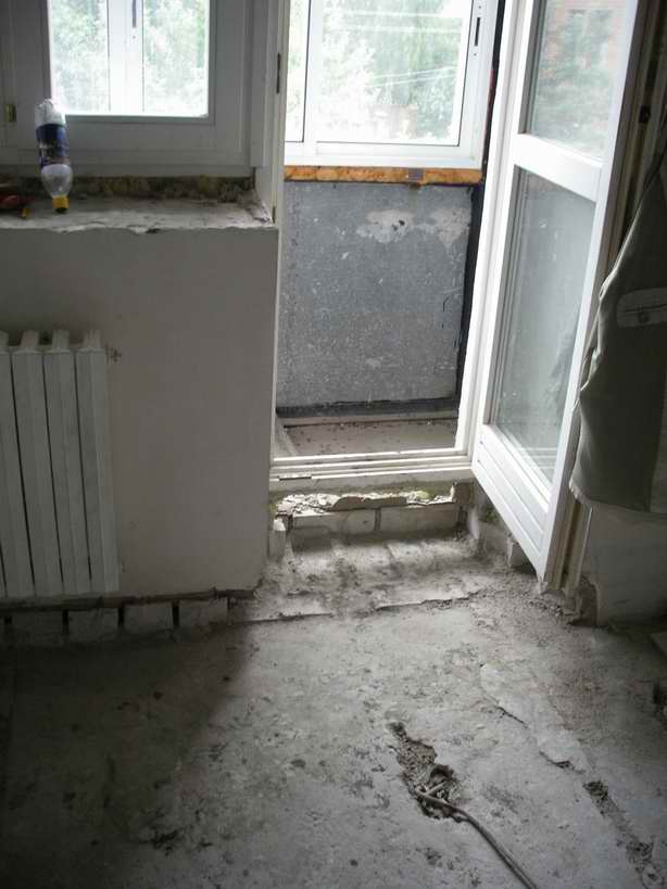

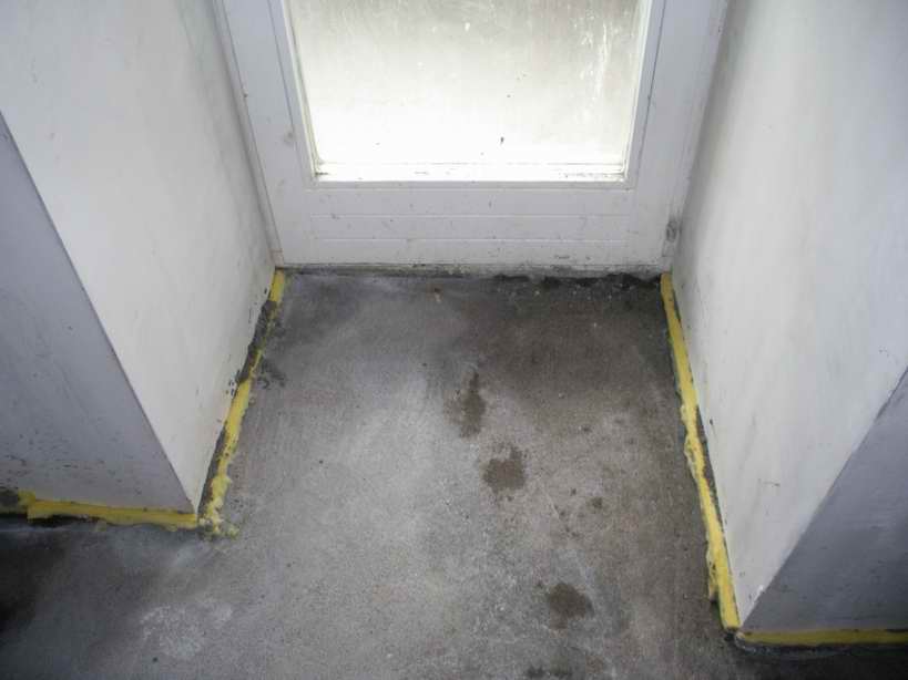

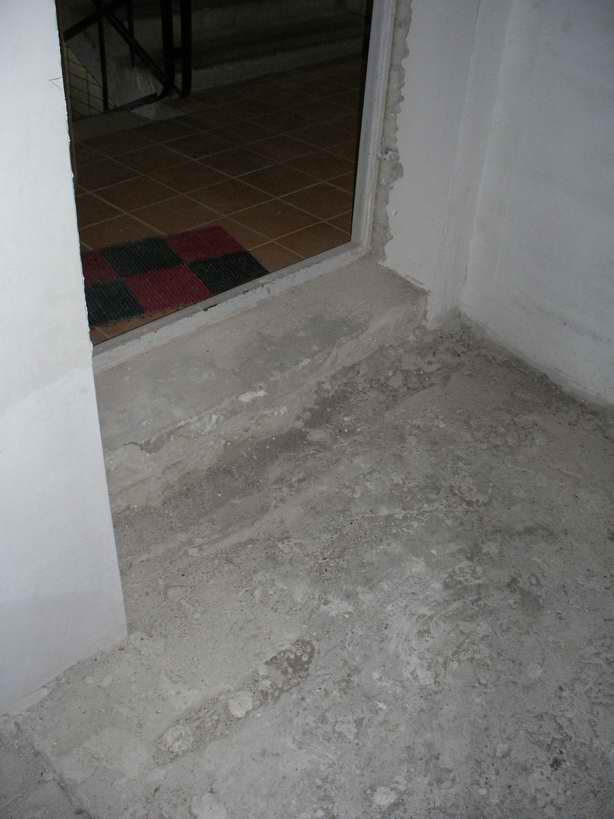

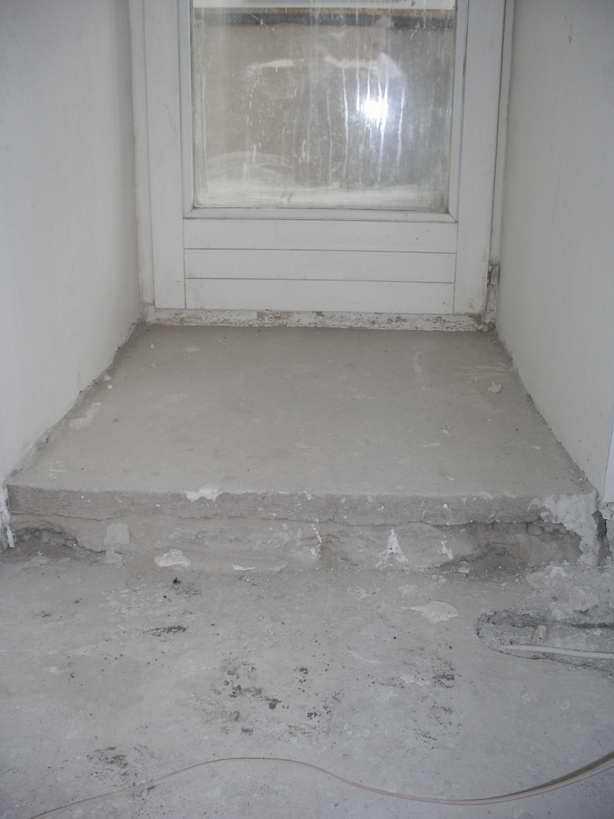

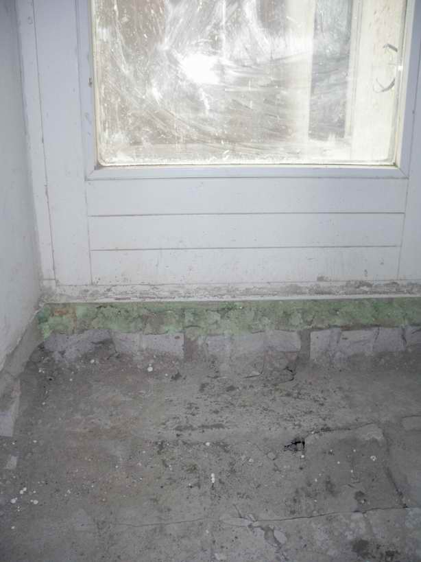

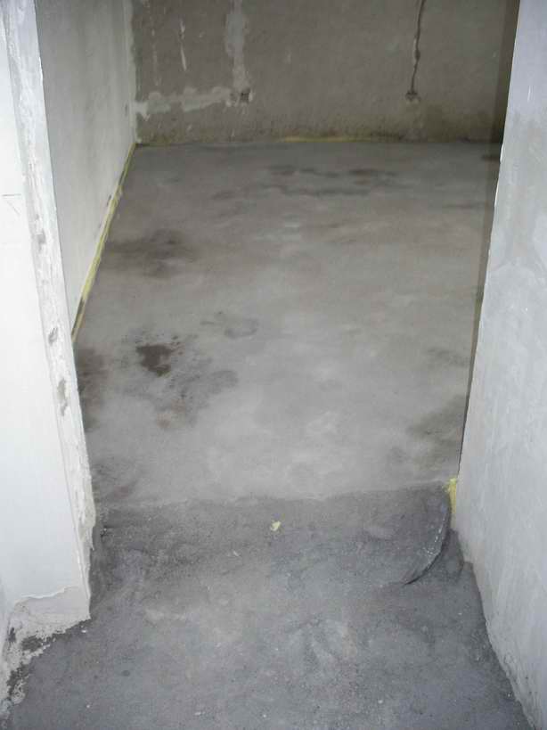

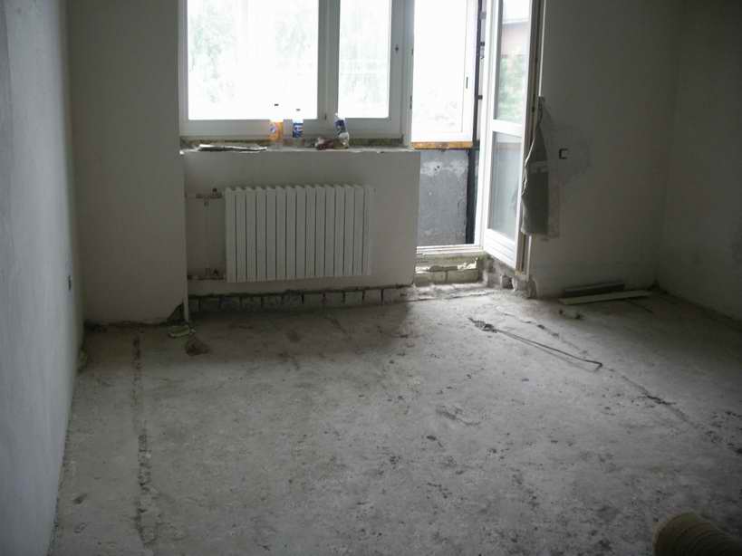

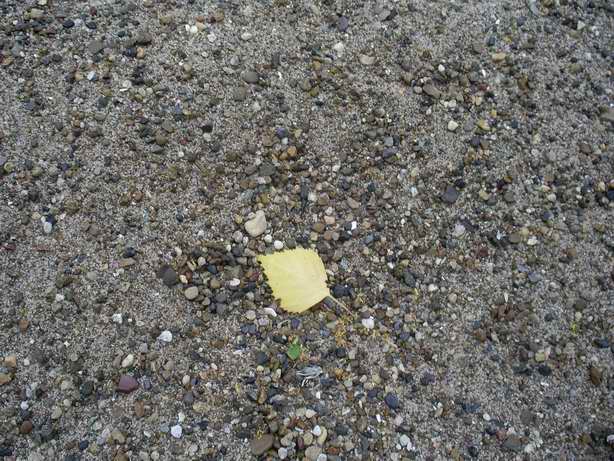

пока прошло 20 дней после укладки стяжки и жду 28 дней, потом буду примать работу. Под стяжкой 2 слоя шумостопа, пленка, решетка... все как на сайте акустик.ру технология описана. Вот только высота стяжки вышла не такая, на которую я расчитывал :-(.
По "Технологии" д.б. 4 см. шумостопа + 6-8 см. стяжки. По факту вышло стяжки 10 см. Это какая тяжесть-то на плиту перекрытия !?
А вышло так много, потому что и старая керамзито-бетонная стяжка была большой. Но даже не из-за этого, а потому что плита перекрытия слишком глубоко получается от порогов. См. фото во 2-м сообщении. Поэтому, задачей укладки новой стяжки было еще вывести такой уровень, чтобы уровень конечного чистового пола что у входной двери, что при дверях на балкон (3-4 выхода), оказался почти под дверью. Сейчас плита перкрытия тоже низко находится под дверьми, что видно на нижерасположенных фото.
Для этого случая застройщик даже дуоные порожки соорудил перед дверьми на балкон, кторые бухтят-шатаются и их надо срубать (убирать). Надо обойтись без порожкев, а иметь ровный пол в комнатах.

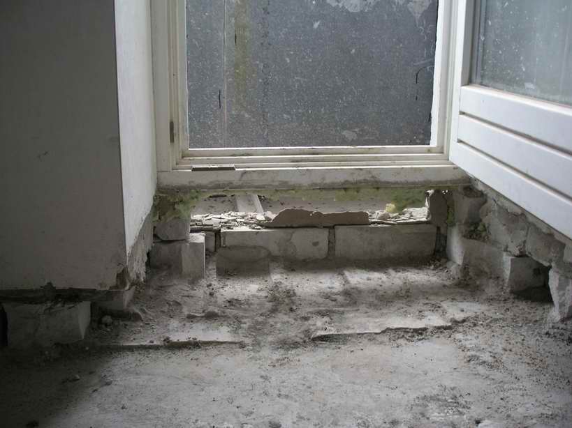

02.07.2006 в 19:04:08
слишком большая глубина от дверей до плиты перкрытия и поэтому стяжкой поднимали уровень пола почти до низа дверей. Иначе, придется после двери нырять вниз. Пьяные гости потом недовольны будут, т.к. у всех будут разбитые рожи

02.07.2006 в 19:06:31
порожек "от застройщика" бухтит и его надо убирать

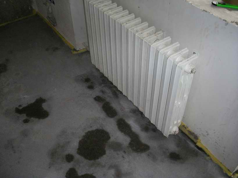

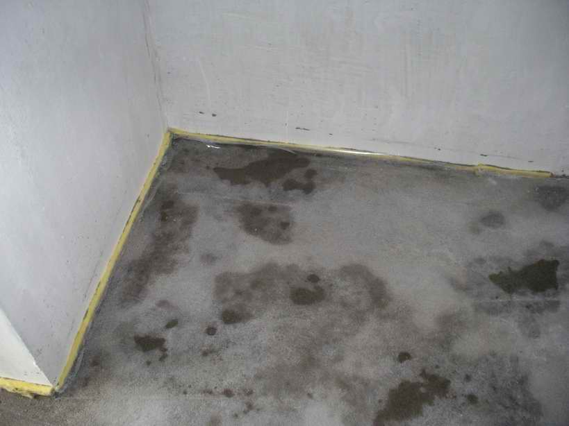

Сообщений: 2685

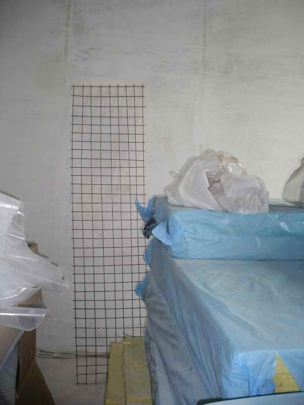

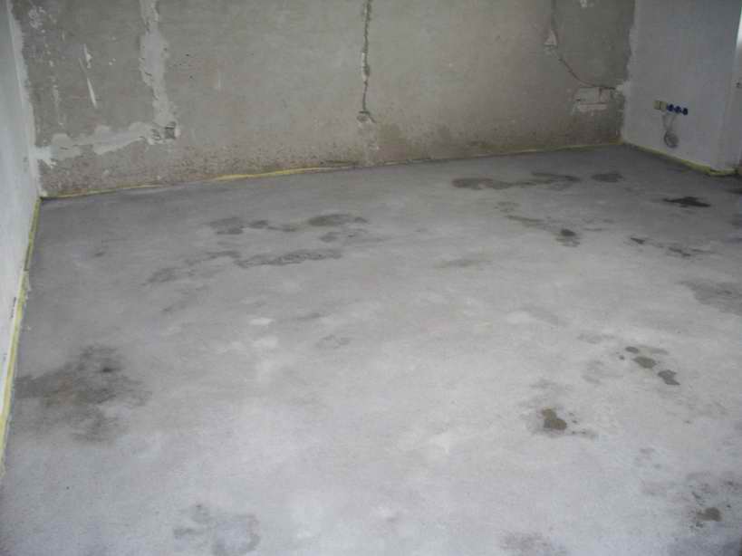

02.07.2006 в 19:10:02
а вообще для стяжки использовали ПГС (фото внизу). Для ПГС строитель, с его слов, использовал очень мало воды, практически клал сухим. Но вода до сих пор вся не вышла. Но фото вверху видны пятна еще. Сетку использовали, как на фото 2 внизу. Скоро предстоит делать стяжку в остальных комнатах, а этот опыт - проверка отделочников :-). Но класть везде по 10-11 см. стяжки - боязно. Поэтому, есть мысль вместо хотя бы 3 см. стяжки положить экструдированный пенополистирол Styrofoam Фломэйт (2-3 см.). Посмотрел на него, вроде годится... крепкий. И по его свойствам - тоже годится. Рационально выйдет? И куда его оптимальней Фломэйт всунуть - под шумостоп или сверху?

03.07.2006 в 04:07:18
большой перепад от низа балконной двери до плиты перекрытия у всех есть. кому не нравится - меняют стеклопакет. да и по деньгам будет дешевле, чем лишние 10 см. стяжки заливать.
стяжкой это дело выправлять извращение конечно. 10 см. стяжки плита конечно выдержит, но потом в комнатах лучше не чихать. да и моральная нагрузка вас доканает.
по моему лучше снять стяжку, сэкономить 10 см. высоты потолков, заменить балконную дверь и спать спокойно.
ps. на уровень пола в общем коридоре лучше не смотрите. комфортно когда уровень пола в квартире ниже уровня в общем коридоре.

GEO-Tr написал : Это какая тяжесть-то на плиту перекрытия !?
Тяжесть приличная,конечно-около 200 кг на кв.м Но пугать это не должно,для бетонных перекрытий допустимая нагрузка. В моем кирпичном старом доме еще больше-12-14 см.
