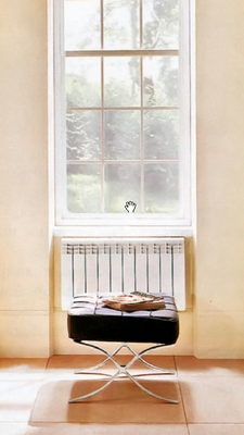

стену обшить гкл заодно спрятать стояк и подвод, батарея остаётся в ниши
Аватар пользователя
lion93654
Регистрация: 07.11.2006
Ярославль
Сообщений: 428
04.06.2011 в 08:14:19
Как то так?

Сообщений: 5
07.06.2011 в 01:20:25
где то так, только радиатор~10см от пола столько же между радиатором и подоконником. Подоконник, если окно пластик,поменять на пошире ~20$
