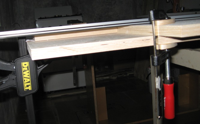

И шину стараюсь крепить к заготовке двумя струбцинами. Вот на втором фото видно, что даже маленький кусок фанеры подложила, чтоб и второй конец шины был закреплен струбциной.

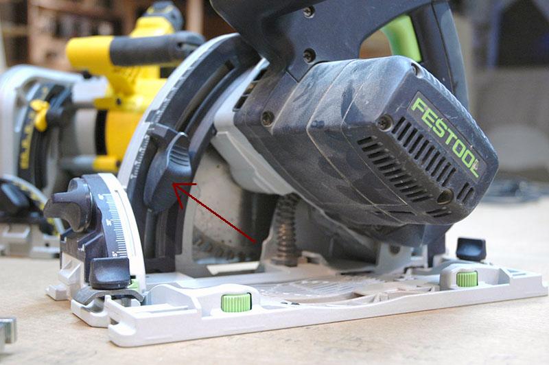

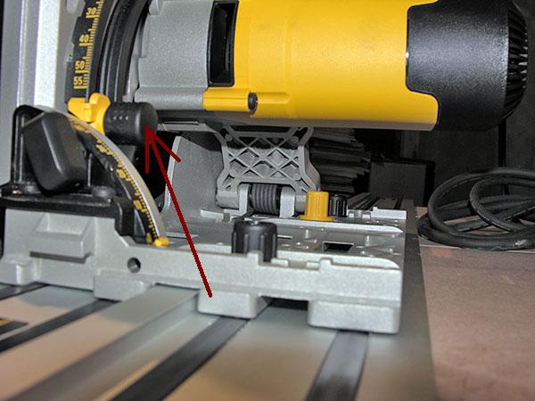

Погружная пила ДеВольт Выяснился первый недостаток пилы ДеВольт – регулировка погружения диска (лично для меня) много хуже, чем у пилы Фестул. Заметила еще во вторник, когда Фестул был рядом. Чтобы изменить глубину погружения диска надо: Пила Фестул – нажать на рычажок и сдвинуть его в сторону до требуемой отметки (см. фото 1). Делается за пару секунд (у меня). Профи сделает мгновенно за одно движение. Пила ДеВольт – открутить винт, сдвинуть его до нужно отметки, закрутить винт (см. фото 2). Во-первых, более длительный процесс. Во-вторых, и это для меня критично, очень трудно мне откручивать этот винт. И с первого раза не удается. Приходится менять руки или захват винта, цепляться снова и крутить изо всех сил. Даже пальцам больно. Для наглядности (за неимением своих) фотки опять слямзила с форума мастерсити тема: Предлагаю попробовать разобраться в так называемых "погружных пилах". Фото 1. Фото 2. Фото 1. - Фестул, стрелкой указан регулировочный рычаг. Фото 2. - ДеВольт, стрелкой указан регулировочный винт.

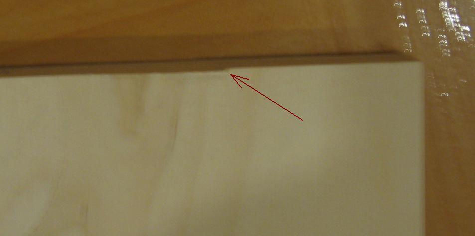

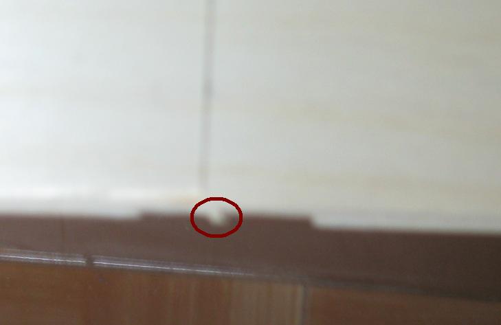

Вчера почти удалось закусить-прищемить пильный диск. Хороший же я ученик: сначала теория (днем об этом писали), и тут же практика (сразу вечерком).:o Все условия для того создала. Не специально, конечно, но промахнулась с высотой своих столов. Когда пилила, то чувствовала, что что-то не так. А как закончила, так и поняла. Смотрю на линию распила, а ее и нет вовсе. Обычно, после распила видна щель в 2 мм. от пильного диска между распиленными кусками. А в это раз – щели не было. Как только диск вышел из заготовки, два куска схлопнулись вплотную (соединились отпиленными торцами). Меня, похоже, спас природный страх к зубастикам (инструментам, имеющим движущуюся режуще-пилещую челюсть), а также опыт неудачного первого знакомства с фрезером. В первое общение с фрезером не вполне надежно закрепила заготовку, вот фрезер и дернулся. Он сместил заготовку и отпрыгнул в сторону, прилично куснув, оказавшийся в зоне доступа кусок фанеры. С тех пор стараюсь все прикручивать струбцинами и даже с запасом. В этот раз тоже все было прикручено со всех сторон струбцинами. И шина была закреплена двумя струбцинами. Наверно поэтому, обошлось без защемления диска. Хотя в одном месте на фанере след от диска остался (см. фото 1.).
Фото 1. Фото 2. А еще видимо поэтому, у меня при выходе диска из заготовки в этом месте фанера лохматится (фото 2). Раньше такого не было. Приношу свои извинения за качество фото, лучше сфотографировать что-то не получается.
