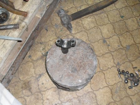

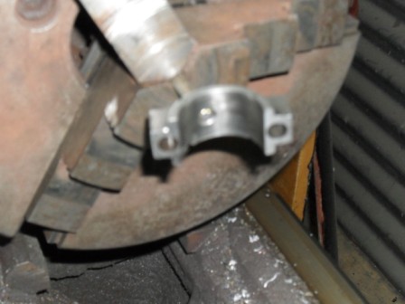

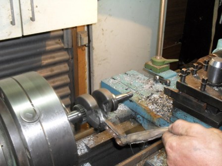

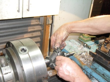

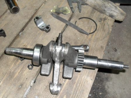

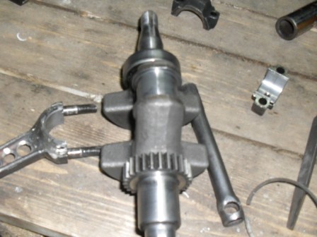

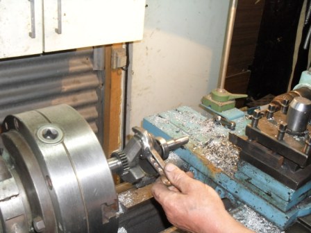

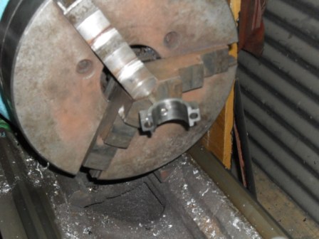

Вот фото подгонки вкладышей,вкладыши самодельные новые купил родные(камазовские) стандартные 28,а шатун болтается у меня колен вал минус10 соток, а вкладыши плюс 5 соток вот и пришлось делать, хлопотно, а куда деваться. завтра, если ничего не помешает, приступлю к сборке.У нас дождь пошёл, с весны небыло.Я тут присмотрел шатун от мопеда, облехчённый может даже переделаю еспи будет вибрация.

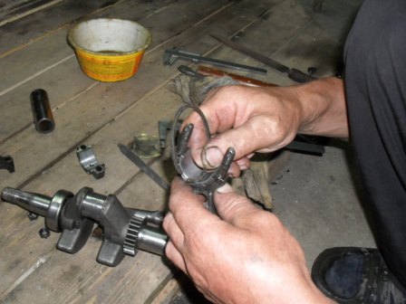

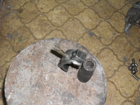

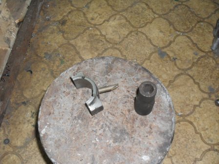

Трубка служит и разбрызгивателем и захватом масла,я думаю она не помешает,просто надо шорошо закрутить а из нутри сделать потай и шариком раздать.

По трубке ясно,спасибо.А вот шатуни к бугелю приварен под углом,это по форме родного шатуна?Pavel003.

Да, если сделать как обычный шатун то болт цепляется за распредвал, по другому нельзя.

Технарь написал : Да, если сделать как обычный шатун то болт цепляется за распредвал, по другому нельзя.
Понял.Спасибо!Pavel003.

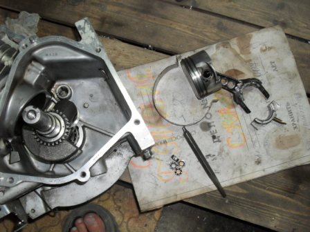

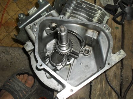

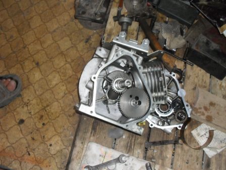

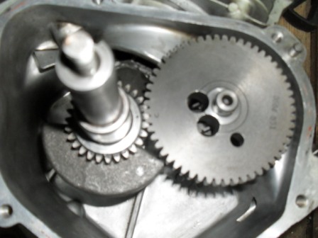

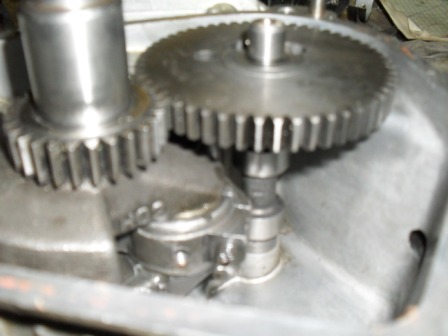

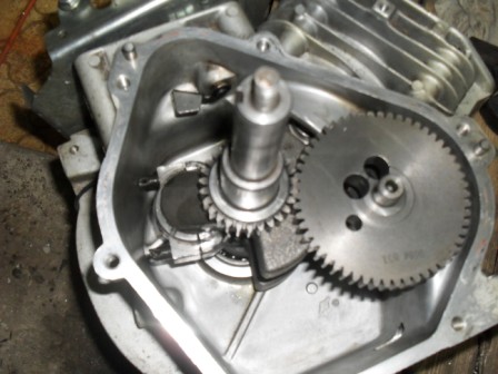

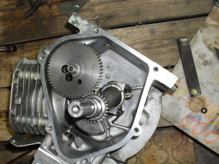

Вот собрал поршневую,завтра буду закрывать.
